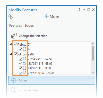

  6. 選択ビューで、選択したエッジと、それらの元のレイヤーのチェックボックスを確認します。
    • レイヤーまたはエッジの編集を一時的に無効とし、選択セットに維持するには、対応するチェックボックスをオフにします。
    • 選択をオンまたはオフにするには、選択ボックスをクリックします。 または、選択したアイテムを右クリックし、選択解除 または このフィーチャのみを選択 をクリックします。
    ヒント:
    1 つ以上のトポロジー エッジ間の接続を分割するには、フィーチャの編集を無効にするか、選択をオフにします。
