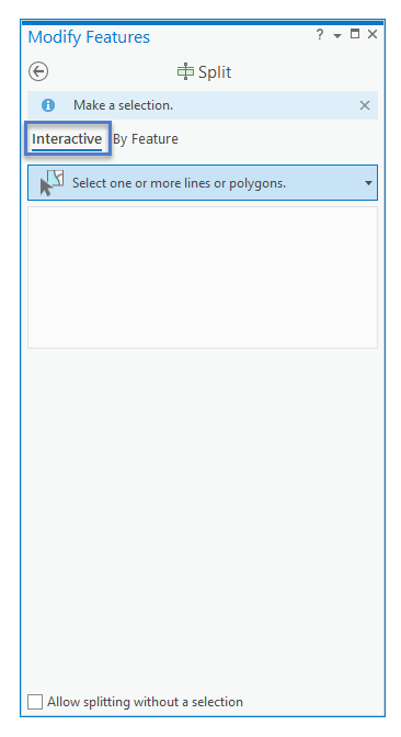

  4. スプリット ツール ウィンドウの 対話的 タブをクリックします。
    スプリット ウィンドウの対話的タブ
  5. 選択なしの分割を許可 チェックボックスをオンまたはオフにします。
設定 説明
オン 選択しないで、表示と編集が可能なすべてのフィーチャを分割します。
オフ 選択したフィーチャのみを分割します。
  1. ツールで選択を求められた場合は、分割するフィーチャを選択します。
    選択したフィーチャが、選択ビューに表示されます。
    選択を絞り込むには、選択ビューでフィーチャを右クリックして、選択解除 または このフィーチャのみを選択 を選択します。
  2. ライン フィーチャのエッジをクリックして分割位置を指定するか、ツールバーのセグメント作図ツールを使用してラインおよびポリゴン フィーチャにスケッチ ジオメトリーを描画します。
    作図ツールバー
機能 アクション
ライン エッジをクリックしてスナップするか、フィーチャにスケッチ ジオメトリーを描画します。 2 本以上のラインの交点をクリックすると、すべてのラインが交点で分割されます。
ポリゴン 2 か所以上でフィーチャと交差するように、ポリゴン フィーチャにスケッチ ジオメトリーを描画します。
  1. フィーチャを分割させるには、完了 をクリックするか、F2 キーを押します。

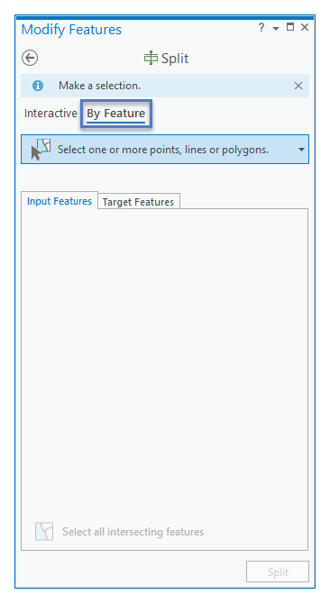

  4. スプリット ツール ウィンドウの フィーチャから タブをクリックします。
    スプリット ウィンドウのフィーチャからタブ
  5. 入力フィーチャ タブをクリックし、ターゲット フィーチャを分割するために使用するフィーチャを選択します。
    または、ターゲット フィーチャがすでに選択されている場合は、入力フィーチャの選択 ツール をクリックして、ターゲット フィーチャと交差するすべての編集可能な表示フィーチャを選択します。 このツールは選択ビューの下部に表示され、ターゲット フィーチャ タブで現在フィーチャが選択されている場合にのみ使用できます。
    選択したフィーチャは 入力フィーチャ タブの選択ビューに表示され、マップ上に破線の境界とハッチ ラインでハイライト表示されます。
    選択したフィーチャをターゲット フィーチャに変更するには、入力フィーチャを右クリックして ターゲットへ移動 をクリックします。
  6. ターゲット フィーチャ タブをクリックし、入力フィーチャで分割するフィーチャを選択します。
    または、入力フィーチャがすでに選択されている場合は、ターゲット フィーチャの選択 ツール をクリックして、入力フィーチャと交差するすべての編集可能な表示フィーチャを選択します。 このツールは選択ビューの下部に表示され、入力フィーチャ タブで現在フィーチャが選択されている場合にのみ使用できます。
    選択したフィーチャは ターゲット フィーチャ タブの選択ビューに表示され、マップ上に破線の境界とハッチ ラインでハイライト表示されます。
    選択したフィーチャを入力フィーチャに変更するには、フィーチャを右クリックして 入力に移動 をクリックします。
  7. スプリット をクリックします。
