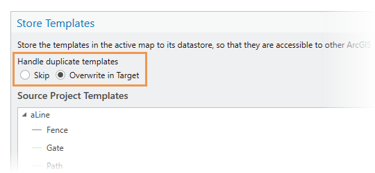

  6. テンプレートの複製を処理 の場合、スキップ または ターゲットで上書き を選択します。
    これらのオプションは、一致するテンプレート名が存在する場合のみ使用できます。
    スキップ
    一意の名前を持つ編集テンプレートをデータベースにコピーし、一致する名前を持つテンプレートを置き換えません。
    ターゲットで上書き
    一意の名前を持つ編集テンプレートをデータベースにコピーし、一致する名前を持つテンプレートを置き換えます。
    テンプレートの複製を処理するオプション
