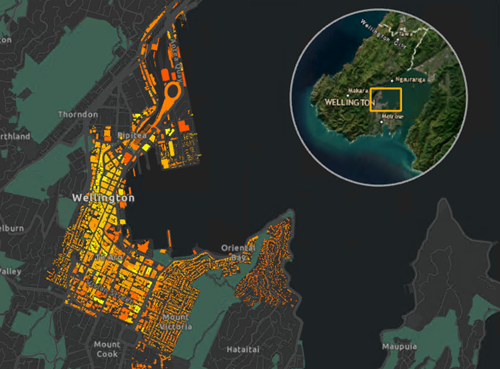

表示範囲枠は、レイアウトの別のマップ フレーム内にある 1 つのマップ フレームの範囲を示します。 多くの場合、ロケーター マップまたは概観図を含むレイアウトに使用されます。 ロケーター マップでは、空間的な関連性を示すため、メイン マップよりも大きなエリア (範囲) が表示されます。 表示範囲枠をロケーター マップに追加して、メイン マップが表すエリアを表示できます。 差し込みマップでは、メイン マップのエリアが詳細に表示されます。 差し込みマップでは、1 つ以上の表示範囲枠をメイン マップに追加して、差し込みマップで表されるエリアを表示できます。
ウェリントン近郊の詳細ビューと小縮尺の概観図マップ フレームを示すレイアウト。四角形の表示範囲枠によって近郊の範囲が示されている。
円形マップ フレーム内のオレンジ色の四角形が表示範囲枠です。 表示範囲枠は、大きなマップ フレームに表示されるエリアを示しています。
