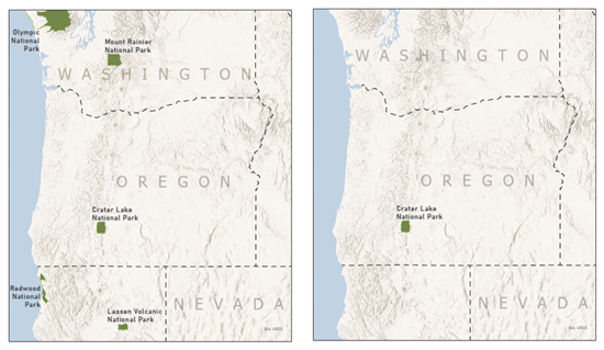

たとえば、各ページに米国の州の国立公園データを記す空間マップ シリーズの場合、一致ページ クエリーを使用して、各ページにその州内の国立公園のみを表示することができます。
オレゴン州の同じマップ シリーズ ページの図を並べて表示したもの。一方はマップ範囲内のすべての国立公園が表示され、もう一方はオレゴン州内の国立公園のみが表示されている
1 つ目の図には、ページ クエリーが適用されていないマップ シリーズ ページが表示されています。 この空間マップ シリーズ ページはオレゴン州のものですが、周辺の州の国立公園も表示されています。 2 つ目の図に表示されているページも同じものですが、国立公園レイヤーに一致ページ クエリーが適用されています。 この図では、オレゴン州内の国立公園のみが表示されています。

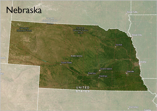

また、ページ クエリーを使用して、ページ名と一致しないデータをフィルターすることもできます。 たとえば、各ページに米国の州のデータを記す空間マップ シリーズの場合、一致しないページ クエリーを使用して、他の州の上に透明なマスキング レイヤーを描画することができます。 これによってインデックス フィーチャを目立たせることができます。
ネブラスカ州のマップ シリーズ ページ。他の州は透明なレイヤーでマスクされている
透明な州レイヤーに一致しないページ クエリーを適用することによって、マスクされていないインデックス フィーチャ (ネブラスカ州) を目立たせることができます。
