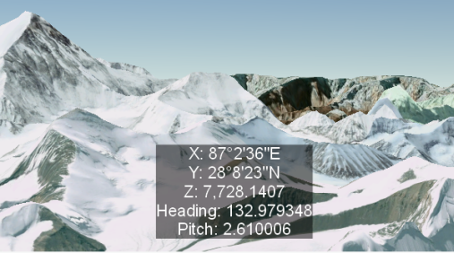

観測点オーバーレイでは、カメラのすべてのプロパティがダイナミック テキストとして追加されます。 不要なテキストを削除して、必要なテキストを追加することができます。 エベレストの登頂ルートを表しているアニメーションのシナリオがあるとします。 起点のベース キャンプから頂上までの標高値を表示して、有用な情報や興味深い情報を追加できます。 たとえば、カメラの Z プロパティだけを表示するには、次の変更を加えます。

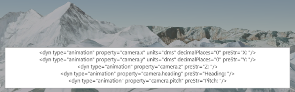

タイトルと標高値のみを表示するように観測点表示をカスタマイズするには、次の変更を加えます。
観測点ダイナミック テキストの元のタグ
変更の例
編集済みのタグの例
表示テキスト
<dyn type="animation" property="camera.x" units="dms" decimalPlaces="0" preStr="X: "/>
<dyn type="animation" property="camera.y" units="dms" decimalPlaces="0" preStr="Y: "/>
<dyn type="animation" property="camera.z" preStr="Z: "/>
<dyn type="animation" property="camera.heading" preStr="Heading: " decimalPlaces="0"/>
<dyn type="animation" property="camera.pitch" preStr="Pitch: " decimalPlaces="0"/>
  • 値が示す内容の静的テキストまたは説明を追加します。
  • その他の値をすべて削除し、カメラの Z プロパティのみ維持します。
Meters: <dyn type="animation" property="camera.z"/>
Meters: 11,650.37

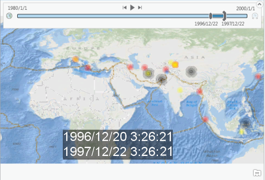

マップ時間オーバーレイの編集
マップ時間オーバーレイでは、開始時間と終了時間のプロパティがデフォルトの時間ダイナミック テキストとして追加されます。 不要なテキストを削除して、必要なテキストを追加することができます。 ここに示された例は、マグニチュード範囲でシンボル表示された過去の地震を表しています。 特定の日付形式を表示し、タイトルを追加するには、次の変更を加えます。
マップ時間ダイナミック テキストの元のタグ
必要な変更の例
編集済みのタグの例
表示テキスト
<dyn type="animation" property="startTime" format="short|long"/>
<dyn type="animation" property="endTime" format="short|long"/>

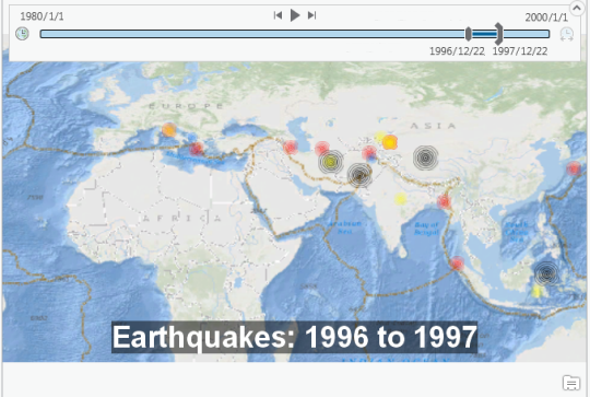

  • 値が示す内容のタイトルまたは説明を追加します。
  • 年が 1 年単位でのみ表示されるように時間プロパティを書式設定します。
Earthquakes: <dyn type="animation" property="startTime" format="yyy"/> to <dyn type="animation" property="endTime" format="yyy"/>
Earthquakes: 1988 to 1989
アニメーション用の時間ダイナミック テキストの編集前と編集後の状態を次の図に示します。
デフォルト形式でのマップ時間ダイナミック テキスト
カスタマイズされた時間ダイナミック テキスト

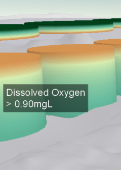

マップ範囲オーバーレイでは、最小範囲と最大範囲のプロパティがデフォルトの範囲ダイナミック テキストとして追加されます。 不要なテキストを削除して、必要なテキストを追加することができます。 さまざまな海深での溶存酸素の濃度を示すためにテーマ別に色分けされた水柱データのシナリオがあるとします。 たとえば、最小値だけを表示し、小数位が正確に表示されるように更新し、値が示す内容のタイトルまたは説明を追加する場合は、次の変更を加えます。
マップ範囲ダイナミック テキストの元のタグ
変更例
編集済みのタグの例
表示テキスト
Min: <dyn type="animation" property="rangemin" decimalPlaces="0"/>
Max: <dyn type="animation" property="rangemax" decimalPlaces="0"/>
  • 小数第 2 位まで正確に表示されるように値を更新します。
  • 最大値は、アニメーション内で変化しないので削除します。
`Dissolved Oxygen
> <dyn type="animation" property="rangemin" decimalPlaces=" 2 "/> mgL
Dissolved Oxygen
> 0.90mgL
範囲ダイナミック テキストの編集前と編集後の状態を次の図に示します。
\デフォルト形式でのマップ範囲ダイナミック テキスト \カスタマイズされた範囲ダイナミック テキスト

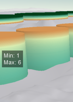

ボクセル データ オーバーレイの編集
ボクセル データには 2 つのダイナミック テキスト オーバーレイがあります。1 つは体積サブレイヤーで使用される任意のデータ フィルター用、もう 1 つは等値面サブレイヤーのデータ値用です。 ボクセル ダイナミック テキストは、複数のボクセル レイヤーまたは等値面レイヤーを含むシーンをサポートするため、レイヤー名プロパティを持ちます。
ボクセル フィルター オーバーレイはボクセル レイヤーの体積サブレイヤーで使用され、デフォルトのダイナミック テキストとして最小データ フィルター プロパティと最大データ フィルター プロパティを追加します。 不要なテキストを削除して、必要なテキストを追加することができます。 水温を示すためにテーマ別に色分けされた、水量ボクセル データのシナリオがあるとします。 現在の温度範囲を、小数点以下の位を減らして表示し、タイトルと温度単位を追加するには、次の変更を加えます:
