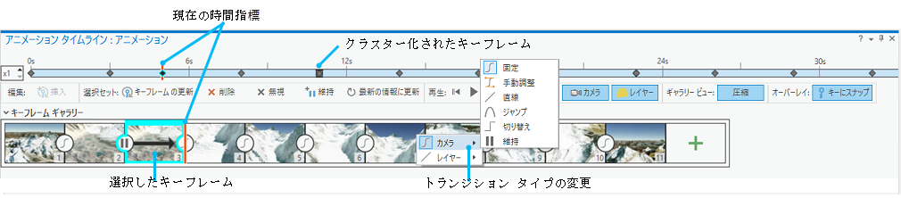

アニメーション タイムライン ウィンドウのレイアウト
キーフレームを作成すると、アニメーション タイムライン ウィンドウにそのキーフレームが自動的に追加されます。 キーフレームは、キーフレームの追加 を使用して手動で追加したり、ブックマークやマップの時間またはレンジ プロパティからキーフレームを作成するなど、アイテムを構成済みのアニメーション形式に インポート することができます。
次の図は、アニメーション タイムライン ウィンドウのタイムライン コントロール (青の水平バー)、キーフレーム シンボル (クラスターを含む)、中央のその他のコントロール ボタン、下部のキーフレーム ギャラリー サムネイルを示しています。 次の図は、現在の時刻、選択したキーフレーム、維持キーフレーム、およびキーフレームのトランジション タイプの変更方法も示しています。 アニメーション タイムライン ウィンドウは対話形式で、ショートカット メニューやキーフレーム選択を使用して編集機能にアクセスできます。
ヒント:
キーフレームを選択するには、そのキーフレームを一度クリックします。 マップ内でキーフレームにズームするには、そのキーフレームをダブルクリックします。 キーフレームを右クリックしてコマンドにアクセスできるよう、すべてのキーフレームにショートカット メニューがあります。
タイムライン コントロール
タイムラインに沿ってキーフレーム間の正確なタイミングが表示されるので、再生中やビデオにエクスポートした場合の表示内容を確認できます。 キーフレーム間の距離を変更すると、再生速度が影響を受けます。 タイムラインでは、次の操作ができます:
  • 時間間隔を視覚化します。
  • キーフレームをドラッグして再配置します。
  • キーフレームのクラスターを右クリックして展開し、グループ化されたキーフレームを操作します。
  • キーフレームを右クリックして、編集および再生のためのその他のコマンドを表示します。
  • 現在の時間指標をドラッグして、現在の時間を変更します。
  • 選択したキーフレームまたはキーフレームのグループを操作して、編集を実行します。
キーフレーム ギャラリー
ギャラリーを使用すると、アニメーションを視覚化および編集したり、選択したキーフレームを簡単に操作することができます。 ギャラリー内のキーフレームを選択すると、アウトラインがパズルのピースのようになり、それぞれのキーフレームとトランジションがどのように接続してアニメーションを形成しているかを示します。 キーフレームと (各キーフレームの前にある) トランジション タイプは一緒に格納されます。 ギャラリーでは、次の操作ができます。
  • キーフレームのトランジション シンボルをクリックして、キーフレームのトランジション タイプを変更します。
  • アニメーション中にある維持の位置を表示します。 これらのキーフレームには、プロパティがアニメーションを維持または一時停止中であることを示す矢印が表示されます。

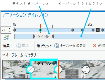

オーバーレイ タイムライン
テキスト、画像および図形に使用する画面上の オーバーレイ がアニメーションに含まれている場合は、別のオーバーレイ タイムラインが アニメーション タイムライン ウィンドウに表示されます。 このタイムラインは、アニメーション用のオーバーレイが存在する場合にのみ表示されます。
アニメーション用のオーバーレイ タイムライン
オーバーレイ タイムラインを操作する機能を次に示します。
  • タイムラインに沿ってオーバーレイをドラッグして、表示される時間を変更します。
  • オーバーレイ上の最初または最後のキーフレーム ノードをドラッグして、期間を調整します。
  • 次のオーバーレイ をクリックして、アニメーション内の次のオーバーレイを選択します。 これにより、現在表示されているオーバーレイだけでなく、アニメーション内のすべてのオーバーレイを切り替えることができます。
  • 選択した後でオーバーレイのプロパティを編集します。 プロパティは、アニメーション タブの オーバーレイ グループを使用して編集するか、アニメーション プロパティ ウィンドウの オーバーレイ タブを使用して編集することができます。
