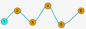

固定
固定トランジションのキーフレームは、自身と前のキーフレーム間にゆるやかで滑らかな変化を作成します。 固定 (スプラインタイプ) 曲線は、時間の経過に伴う円弧を描くか S 字曲線を描くものとして説明できます。 カメラにとって、固定トランジションの連続するキーフレームを使用すると、フライト パスが滑らかな曲線になります。 これは、カメラ移動のデフォルト トランジション タイプです。
固定トランジション
固定トランジション タイプによる曲線パスを使用して、滑らかなカメラ フライトを作成します。

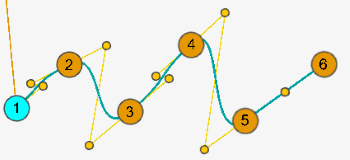

手動調整
手動調整トランジションのキーフレームは、そのキーフレームと前のキーフレームの間に構成可能で滑らかなターンのパスを作成します。 このトランジション タイプは、ベジェ曲線の数学的論理に基づいています。 コントロール ポイントを使用することで、曲線の形状の定義がしやすくなります。
手動調整トランジション
手動調整トランジション タイプを使用して、構成可能で滑らかなターンのパスを作成します。

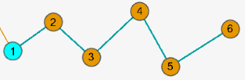

直線
直線トランジションのキーフレームは、自身と前のキーフレーム間に直線を作成します。 直線トランジション曲線は、時間の経過に伴うジグザグまたは Z 形状の作成として知られています。 カメラにとって、直線トランジションの連続するキーフレームを使用すると、角のあるギザギザのフライト パスになります。これは、市街道路など、直線的なカメラ フライトに便利です。 直線トランジションは、レイヤー プロパティのデフォルト トランジション タイプです。 これは、レイヤーの表示状態をトランジションさせてフェード インまたはフェード アウト効果をシミュレートする場合に便利です。
直線トランジション
直線トランジション タイプを使用して、直線のカメラ パスを作成します。

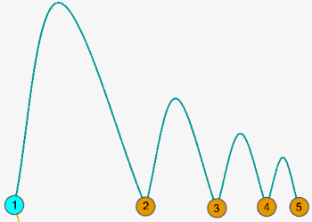

ジャンプ
ジャンプ トランジションのキーフレームは、自身と前のキーフレーム間に円弧を作成します。 パスに沿ったカメラ操作は、キーフレーム間の垂直ジャンプまたはバウンドです。 ジャンプ トランジションで連続したキーフレームを作成する場合、垂直円弧のフライト パスは、主な対象場所のツアー (都市から都市への移動など) に適しています。
ジャンプ トランジション
ジャンプ トランジション タイプを使用して、キーフレーム間をバウンドするツアーを作成します。
