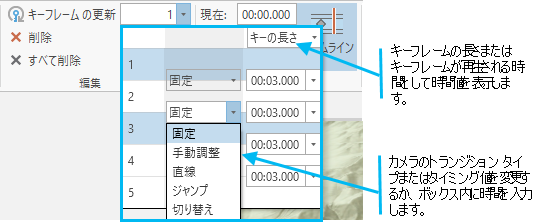

キーフレーム リストのタイミング
キーフレームのタイミングのリストは、キーの長さ と キーの時間 という 2 つのオプションのいずれかで表示できます。 つまり、各キーフレーム間の秒数、またはアニメーションがその位置に到達するまでの合計時間の秒数が表示されます。 どちらの場合も、その値を編集して、カメラが各観測点の間を移動する速度を更新できます。
キーフレーム リストの編集オプション
キーフレーム リスト を使用する場合、次の編集オプションを使用できます:
  • キーフレームのトランジション タイプの選択 - 固定、自動調整、直線、ジャンプ、切り替えを使用して、カメラがビューポイント間を移動する方法を制御できます。
  • 維持の挿入 - アニメーションを一時的に停止するには、維持を追加するキーフレームを 1 つずつ選択して、維持 ボタン をクリックすることで、維持キーフレームを挿入できます。 デフォルトの維持は 2 秒です。
  • キーフレームの時間の変更 - カメラが観測点の間を移動する速度を更新できます。 キーフレームのタイミングの更新方法の詳細
  • キーフレームの削除 - キーフレームを削除するには、キーフレーム リスト でキーフレームを選択し、削除 ボタン をクリックするか、Delete キーを押します。
