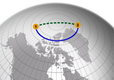

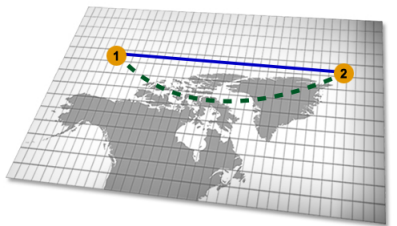

直交と測地線のカメラ パス
トランジションとも呼ばれるキーフレーム間のカメラ パスのロジックは、位置と速度を制御する公式により処理されます。 カメラ パスは、直交ルートまたは測地線ルートのいずれかをたどります。 直交は、四角形の平面マップ上のコースをなぞるようなトランジション パスです。 測地線は、球状グローブに基づきます。 新規に作成されるキーフレームはすべて、デフォルトで直交パス タイプをたどるように設定されます。 キーフレーム カメラ パスが想定したパスに従わない場合、アニメーション プロパティ ウィンドウを使用して、そのパスを変更できます。 測地線ルートまたは直交ルートの効果は、極点で最も顕著になります。 たとえば、航空機は、北極点を通過する直接的なルートを維持するために測地線パスが必要になります。
以下の図では、グローバル ビューとマップまたはローカル シーンで作業している場合に、生成されたパスがどのように異なるかを比較できます。 波線は測地線パスを表し、実線は直交パスを表します。
グローバル ビューでの直交と測地線
ローカル シーンとマップ ビューでの直交と測地線
