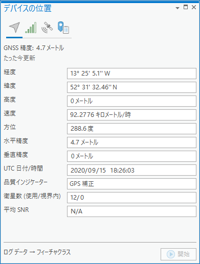

デバイス位置ウィンドウ
現在接続されている GNSS デバイスに関する情報は、このウィンドウの最初の 3 つのタブに表示されます。 4 番目のタブでは、デバイスの位置変更をポイント フィーチャクラスに記録できます。

GNSS の詳細
詳細 タブ には、接続された GNSS デバイスの位置情報と位置補正情報が表示されます。 これらの値は編集できません。 精度の現在の計測値と、前回の更新から経過した時間がウィンドウ上部に表示されます。 ウィンドウには、デバイスの現在の緯度、経度、高度に加え、速度、進行方向、精度が表示されます。
品質インジケーターの表示、確認および使用可能な衛星の数、S/N 比 (SNR) などの修正情報詳細は、接続ステータスが変わると更新されます。
精度低下率 のサブセクションには、水平精度低下率 (HDOP) および鉛直精度低下率 (VDOP) の値が表示されます。 これは現在の位置の衛星分布の影響です。 位置精度低下率 (PDOP) の値は、これら 2 つの組み合わせです。
