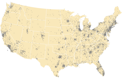

自然なデータ分布を模倣するには、完全に透明なポリゴン シンボルとともにドット密度シンボルを使用して、米国の郡などのきめの細かいポリゴン データセットをシンボル表示することを試すことをお勧めします。 次に、このレイヤーを米国の州などのきめの粗いカテゴリ ポリゴン レイヤーにオーバーレイし、 単一シンボル シンボルでシンボル表示します。 これによって、人々が実際に住んでいる場所を、代わりにドット密度シンボルがきめの粗い州ポリゴンに適用された場合よりも適切に示します。 次に例を示します。
ドット密度シンボルを使用して描画された米国の郡ごとの 2012 年の人口が米国の州の上に表示されている
ドット密度シンボルを使用してグレーで描画された米国の郡ごとの 2012 年の人口が、薄いオレンジ色で表示された米国の州の上に表示されています。

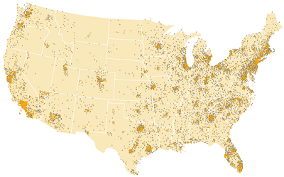

複数のフィールドを指定して、属性間の比較を示すことができます。 下の例では、家を所有している人の数 (グレーで表示) が、家を借りている人の数 (濃いオレンジで表示) と比較されています。
2 つのフィールドによるドット密度シンボル表示
2 つのフィールドによるドット密度シンボルを表示します。 郡ごとの米国の人口が、家を所有している人の数 (グレーで表示) と家を借りている人の数 (濃いオレンジで表示) を比較して示されています。
