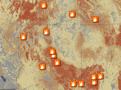

単一シンボルを使用して発生中の火災の場所を表す、米国南西部のマップ
これは、山火事の可能性がある場所を示す米国南西部のマップで、単一シンボルを使用して発生中の火災の場所を表しています。
