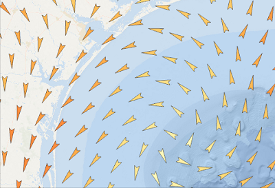

テキサス州コーパスクリスティ近くのメキシコ湾の風速と風向
このマップのグリッドベースのシンボルは、色を使用して風速を表示し、回転を 2 番目の変数として風向を示しています。
