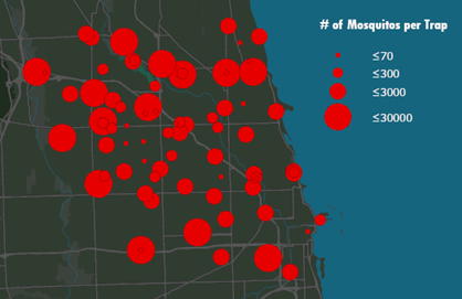

等級シンボルを使用したサンプル マップ
このマップでは、等級シンボルを使用し、シカゴ市内でウエスト ナイル ウイルスの保有検査を受けた蚊の数が最も多いモスキート トラップの設置場所を示します。
