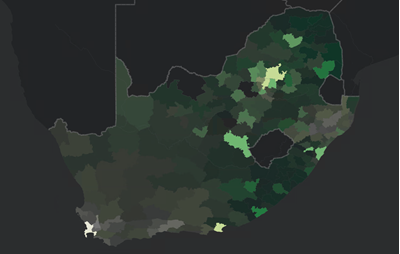

透過表示を視覚変数として使用する南アフリカのマップ
このマップは、等級色シンボルに対して視覚変数として透過表示を使用することで、より人口の多い地区を強調します。
