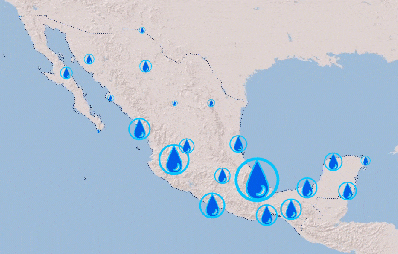

アニメーション化された比例シンボル マップ
このアニメーション化されたマップは比例シンボルを使用して、メキシコの降水量の変動を示しています。
