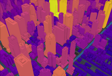

ニューヨーク シティの 3D シーン
このニューヨーク シティの 3D シーンでは、特定の配色を視覚変数として使用し、より高層のビルをハイライト表示しています。
