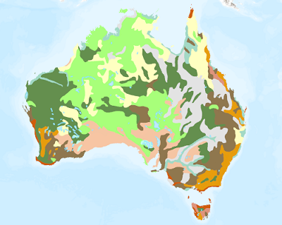

土壌タイプを色別に示すオーストラリアのマップ
個別値シンボルを使用して各土壌タイプを一意に色付けされたシンボル クラスに分類するために描画されたポリゴン フィーチャ レイヤー。
