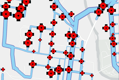

サイズによって異なる単一シンボルの例
消火栓のシンボルと水道本管のシンボルは、消火栓の流量と水道本管の直径を表現するために、サイズと幅を変えています。
