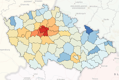

ストレッチのシンボルは、階級区分図の作成に使用されるという点で 等級色 シンボルに似ています。 等級色シンボルは個別値シンボルを持つ個別のクラスにデータを分布しますが、ストレッチ シンボルは各フィーチャに均等に 配色 を分布します。
ストレッチ シンボル
ストレッチ シンボルは、配色の範囲内で属性 (または式の値) の相対位置に基づいて色をシンボルに割り当てます。
ストレッチ シンボルの基準をデータセット内の属性フィールドにするか、シンボル表示する数値を生成する Arcade 式を作成することができます。
