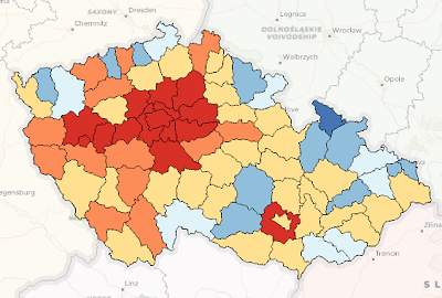

等級色シンボルの例
このコロプレス マップでは分散色スキームを使用して、チェコ共和国の地区別の移民総人口の増減を示します。
