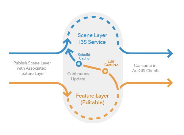

関連付けられたフィーチャ レイヤーを含むシーン レイヤーの編集のワークフロー
関連付けられたフィーチャ レイヤーを含むシーン レイヤーの編集のライフ サイクル。
