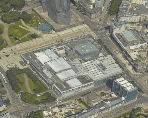

メッシュ レイヤーの変更
メッシュ シーン レイヤーまたは 3D タイル レイヤーは、エリアのテクスチャー処理されたサーフェスをキャプチャーする連続的なメッシュ サーフェスです。 メッシュを再作成せずに、他の GIS コンテンツをメッシュ上に表示できます。 Google Photorealistic 3D ベースマップは、地表 に表示されるメッシュレイヤーで、単一のグローバル データセットでフォトリアリスティックなテクスチャーと標高値を提供します。 たとえば、建物を平坦化してユーザーの 3D 建物に置き換える置換による変更を適用できます。 メッシュ シーン レイヤーや 3D タイル レイヤーでは、クリップ、マスク、置換の変更がサポートされています。 Google Photorealistic 3D ベースマップなどのベースマップでは、置換のみ可能です。 Web シーンでユーザーが行った変更は、ArcGIS システム全体で共有できます。

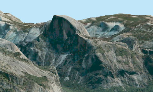

ヨセミテ 3D メッシュ レイヤー
このヨセミテ国立公園のメッシュ レイヤーは、Vantor によって作成されたものです。
