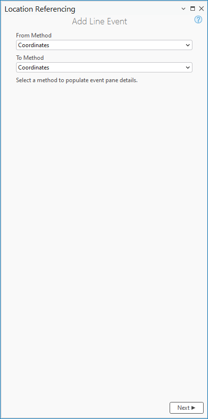

[ライン イベントの追加] ツールを使用して、座標による 1 つのライン イベントを作成するには、次の手順を実行します。
  1. ArcGIS Pro でマップを開き、ライン イベントを追加する位置にズームします。
  2. [Location Referencing] タブの [イベント] グループで、 [追加] > [ライン イベント] 1 つのライン イベントを追加 の順にクリックします。
    [ライン イベントの追加] ウィンドウが開き、 [始点方法] および [終点方法] のデフォルトの [ルートとメジャー] 値が表示されます。
  3. [始点方法] ドロップダウン矢印をクリックし、 [座標] を選択します。
  4. [終点方法] ドロップダウン矢印をクリックし、 [座標] を選択します。
    [座標] 方法を使用した場合、メジャーの位置は地理座標に基づきます。

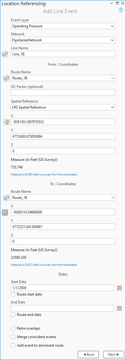

    [イベント レイヤー] オプション、 [ネットワーク] オプション、 [始点: 座標] セクション、および [終点: 座標] セクションが [ライン イベントの追加] ウィンドウに表示されます。
  6. [イベント レイヤー] ドロップダウン矢印をクリックし、イベントが追加されるイベント レイヤーを選択します。
    親 LRS ネットワークは、 [イベント レイヤー] 値に基づいて設定されます。
  7. 親 LRS ネットワークがライン ネットワークの場合、次のいずれかを実行して、ライン フィーチャの名前を指定します。
    • [ライン名] テキスト ボックスに、ライン名を入力します。
    • [マップからラインを選択] マップからラインを選択 をクリックし、マップでラインを選択します。
    ラインは明るい青色でハイライト表示されます。
  8. 次のいずれかを実行し、 [始点: 座標] セクションで、ルートを指定します。
    • ルート名を [ルート名] テキスト ボックスに入力します。
    • [ルート名] ドロップダウン矢印をクリックし、目的のルートを選択します。
    • [マップからルートを選択] マップからルートを選択 をクリックし、マップ上のルートをクリックします。
    指定したルートがライト ブルーでハイライト表示されます。
    注意:
    ロックの取得、リコンサイルの必要性、またはロック取得不可に関するメッセージが表示された場合、Pipeline Referencing の 競合の防止が有効になっています
  9. 必要に応じて、 [始点: 座標] セクションの [GC ファクター] テキスト ボックスに地理座標ファクターの値を指定します。
  10. [始点: 座標] セクションで、 [空間参照] ドロップダウン矢印をクリックし、空間参照を選択します。
    • [LRS 空間参照] - LRS ネットワークの空間参照
    • [Web マップの空間参照] - ベースマップの空間参照
    • [GCS_WGS_1984] - 度 (10 進) を単位とする地理空間参照
    注意:
    [GCS_WGS_1984] を選択すると、 [X][Y][Z] オプションの代わりに、 [経度][緯度][高度] オプションが表示されます。
  11. [始点: 座標] セクションで、始点位置の [Y][Z] (オプション) を指定します。
    マップ上で、始点位置に指定した座標に、緑の四角形が配置されます。
    ルート上の緑の四角形に最も近い位置に、緑のドットが表示されます。 これがイベントの始点メジャー値の位置です。
    ヒント:
    [マップからメジャーを選択] マップからメジャー値を選択 をクリックし、マップ上の位置をクリックします。
    元の座標に最も近いルート メジャーが選択され、ルートからの距離が表示されます。
  12. 次のいずれかを実行し、 [終点: 座標] セクションでルートを指定します。
  13. [終点: 座標] セクションで、終了位置の [Y][Z] (オプション) を指定します。
    マップ上で、終了位置に指定した座標に、赤の四角形が配置されます。
    座標値が対応するルート上のメジャーに、赤のドットが表示されます。 これがイベントの終了メジャー値の位置です。
    ヒント:
  14. 必要に応じて、次のいずれかを実行して、イベントの終了日を定義する日付を指定します。
    • [終了日] テキスト ボックスに、終了日を入力します。
    • [カレンダー] カレンダー をクリックして終了日を選択します。
    • [ルート終了日] チェックボックスをオンにします。
    終了日はオプションです。 終了日を入力しないと、イベントはイベントの開始日から将来まで有効になります。
    ライン イベントの追加ウィンドウ
  15. データの検証オプションを選択して、次のようにして、ライン イベントでルートを特徴付ける間の不正な入力を防ぎます:
    • [オーバーラップの廃止] - 新しいライン イベントが作成された後に、時間とメジャー値に関するオーバーラップを防ぐために、既存のイベントのメジャー、開始日、終了日が調整されます。
      オーバーラップの廃止の詳細
      オーバーラップの廃止操作のシンプルなシナリオ
    • [一致イベントのマージ] - 新しいイベントのすべての属性値が既存のイベントとまったく同じ場合で、新しいイベントが既存のイベントとメジャー値に関して隣接またはオーバーラップしていて、そのタイム スライスが一致または重複している場合、新しいイベントは既存のイベントとマージされ、それに応じてメジャーの範囲が拡張されます。
      一致イベントのマージの詳細

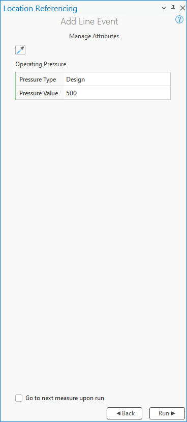

    選択したイベント レイヤーの属性が、 [属性の管理] セクションの下に表示されます。
    注意:
    [実行時に次のメジャーに進む] チェックボックスをオンにすると、前の編集の終点メジャーの位置で次の編集を開始できます。 前の編集での [終点方法] の値および設定済み情報は、次の編集で [始点方法] の値および設定済み情報として引き継がれます。
    たとえば、 [始点方法] の値に [位置のオフセット][終点方法] の値に [座標] を使用してライン イベントを追加した場合、このオプションを有効にすると、次の編集を開始する際に、 [始点方法][終点方法] の値に [座標] が使用され、 [始点: 座標] セクションには、前の編集の座標情報が表示されます。
    属性の管理セクションが表示されたライン イベントの追加ウィンドウ
  17. 新しいイベントの属性情報を入力します。
    注意:
    [マップ上のイベント選択によって属性値をコピー] マップ上のイベント選択によって属性値をコピー をクリックし、同じイベント レイヤーに属するマップ上の既存のライン イベントをクリックして、そのイベントからイベント属性をコピーします。
  18. [実行] をクリックします。
    ライン イベントが追加されてマップに表示されると、確認メッセージが表示されます。

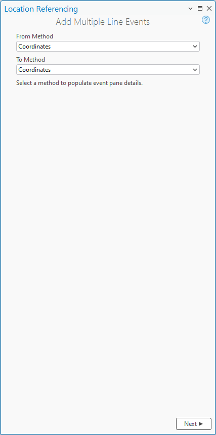

[複数のライン イベントの追加] ツールで座標を使用して複数のライン イベントを作成するには、次の手順を実行します。
  2. [Location Referencing] タブの [イベント] グループで、 [追加] > [複数のライン イベント] 複数のライン イベントを追加 の順にクリックします。
    [複数のライン イベントの追加] ウィンドウが開き、 [始点方法] および [終点方法] のデフォルトの [ルートとメジャー] 値が表示されます。
    座標法が表示された複数のライン イベントの追加ウィンドウ
    ヒント:
    始点メジャー値と終点メジャー値を特定する方法には、任意の組み合わせを使用できます。 たとえば、 [ルートとメジャー] を使用して始点メジャー値を選択し、 [座標] を使用してマップ上の終了場所を定義することができます。
    選択した方法が、始点ラベルと終点ラベルに表示されます。 たとえば、選択した始点方法が、 [ルートとメジャー] で、選択した終点方法が [座標] の場合は、 [始点: ルートとメジャー] および [終点: 座標] と表示されます。

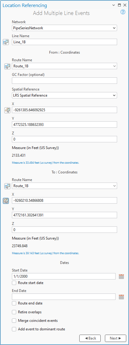

    注意:
    ロックの取得、リコンサイルの必要性、またはロック取得不可に関するメッセージが表示された場合、 競合の防止が有効になっています
  10. [始点: 座標] セクションの [空間参照] ドロップダウン メニューから、次のように空間参照を選択します:
  11. [始点: 座標] セクションで、始点位置の [Y][Z] (オプション) の座標値を指定します。
    ヒント:
    [マップからメジャーを選択] マップからメジャー値を選択 をクリックし、ルート上の位置をクリックします。
  13. [終点: 座標] セクションで、終了位置の [Y][Z] (オプション) の座標値を指定します。
    ヒント:
  14. 次のいずれかを実行して、イベントの開始日を定義する日付を指定します。
    • [開始日] テキスト ボックスに、開始日を入力します。
    • [カレンダー] カレンダー をクリックして開始日を選択します。
    • [ルート開始日] チェックボックスをオンにします。
    注意:
    開始日は、選択したルートの開始日より前の日付にすることはできません。
    開始日のデフォルト値は今日の日付ですが、別の日付を指定できます。
  15. 必要に応じて、次のいずれかを実行して、イベントの終了日を定義する日付を指定します。
    • [カレンダー] カレンダー をクリックし、終了日を選択します。
    • [ルート終了日] チェックボックスをオンにし、ルート終了日を使用します。
    座標セクションが表示された複数のライン イベントの追加ウィンドウ

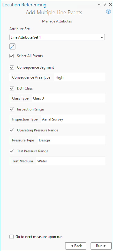

  17. [次へ] をクリックします。
    [属性セット] ドロップダウン リストでデフォルトの属性セットが表示された状態で [属性の管理] セクションが表示されます。
    構成されている場合、他の属性セットも [属性セット] ドロップダウン メニューに表示されます。
    同じフィーチャ サービスで自身、および他のユーザーの 属性セットを構成 できます。
    注意:
  18. 必要に応じて、 [属性セット] ドロップダウン矢印をクリックし、属性セットを選択します。
  19. 新しいイベントの属性情報を入力します。
    属性の管理セクションが表示された複数のライン イベントを追加ウィンドウ
    注意:
  20. [実行] をクリックします。
