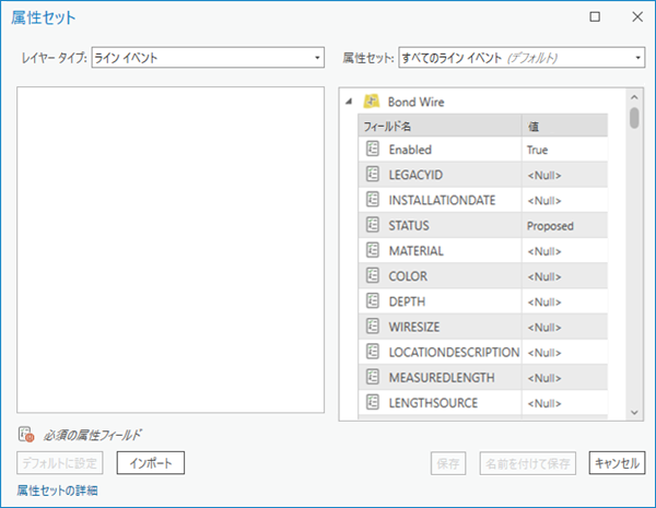

ArcGIS Pro で、エンタープライズ ジオデータベースのイベント レイヤーによって属性値が定義される LRS データセットを含むマップを開きます。
Location Referencing タブをクリックし、イベント グループで 属性セット ボタン
をクリックします。属性セット ダイアログ ボックスが開き、ライン イベントのデフォルト属性が表示されます。
ポイント イベントとライン イベントの両方に、イベントとその属性フィールドを含む属性セットがあります。 これらの属性セットは、現在のジオデータベース管理者のデフォルト値です。 最低 1 つのカスタム属性セットを保存した後、別の属性セットをデフォルトの属性セットとして指定できます。 次の画像では、プロジェクトのすべてのライン イベント レイヤーが All Line Events 属性セットに含まれています。
フィールドの値がデフォルトの場合、そのフィールドを含む属性セットが 属性セット ダイアログ ボックスで選択されていれば、そのフィールドは表示されます。 値 列のデフォルト値をダブルクリックして、値を変更します。 属性セット ダイアログ ボックスで更新された値は、データベースのデフォルトの値セットを上書きする可能性があります。

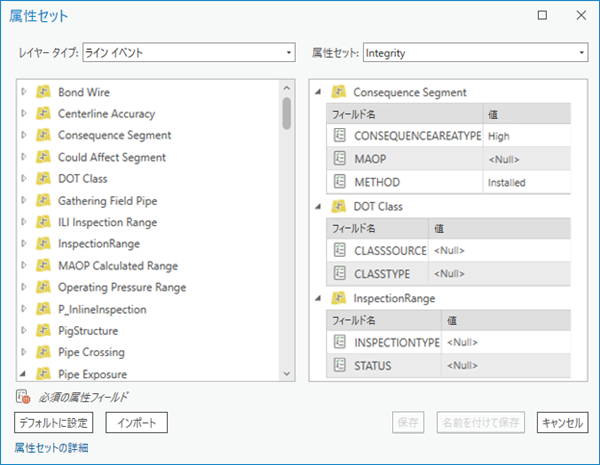

新しく作成された属性セットが、リストされているフィーチャ サービスのすべてのライン イベント レイヤーとともに 属性セット ダイアログ ボックスに表示されます。
レイヤーまたはレイヤー列を右側のリストにドラッグし、属性セットの一部として定義します。 または、左側のイベント レイヤーを右クリックして 選択の追加 を選択し、属性セットに追加します。
この画像では、Consequence Segment イベント レイヤーのすべての属性が属性セットに追加されています。

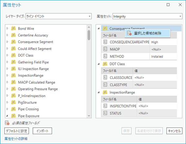

削除する場合は、属性セットのイベント レイヤーを右クリックして 選択した領域の削除 を選択すると、そのレイヤーが、左側の追加可能なイベント レイヤーのリストに戻ります。 または、ダイアログ ボックスの右側から左側にアイテムをドラッグすると、属性セットから削除できます。
