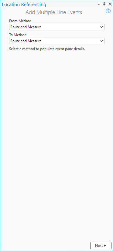

  2. [Location Referencing] タブをクリックし、 [イベント] グループで、 [追加] > [複数のライン イベント] 複数のライン イベントを追加 の順にクリックします。
    [複数のライン イベントの追加] ウィンドウが開き、 [ルートとメジャー] のデフォルト値が [始点メジャー] および [終点メジャー] の値として表示されます。
    複数のライン イベントを追加ウィンドウ
    [ルートとメジャー] 方法を使用し、メジャーの位置は選択したルートのメジャー値に基づきます。
  3. [次へ] をクリックします。

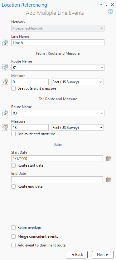

    [始点: ルートとメジャー] セクション、 [終点: ルートとメジャー] 、および [日付] セクションが [複数のライン イベントの追加] ウィンドウに表示されます。
    ルートおよびメジャー オプションがある複数のライン イベントを追加ウィンドウ
  4. [ネットワーク] ドロップダウン矢印をクリックし、ライン イベントを追加するルートの LRS ネットワークを選択します。
    ネットワークは、イベントの入力メジャーを特定するソース リニア リファレンス方法 (LRM) として機能します。
    ネットワークは、フィーチャ サービスにレイヤーとして公開された LRS ネットワークです。
  5. ネットワークがライン ネットワークの場合は [マップからラインを選択] マップからラインを選択 をクリックし、マップからラインを選択して [ライン名] テキスト ボックスに入力します。
    または、 [ライン名] テキスト ボックスにライン名を入力します。
  6. [始点: ルートとメジャー] セクションで、次のいずれかを実行して始点ルートを指定します。
    • [マップからルートを選択] マップからルートを選択 をクリックし、マップ上の始点ルートをクリックします。
    • ルート名を [ルート名] テキスト ボックスに入力します。
    • [ルート名] ドロップダウン矢印をクリックし、ルートを選択します。
    ネットワークがライン ネットワークの場合、始点ルートはステップ 5 で選択した同じラインに属している必要があります。
    ヒント:
    [マップからルートを選択] マップからルートを選択 または [マップからメジャーを選択] マップからメジャー値を選択 をクリック後、マップ上でルートにポインターを合わせると、ポインターの位置のルートおよびメジャーを確認できます。
    Location Referencing オプション で、ルートおよびメジャーの情報を表示するためのマップ縮尺オプションを設定できます。
    注意:
    ロックの取得やリコンサイルに関するメッセージが表示された場合、 競合の防止 が有効になっています。
    ルートが選択された後、ルートのロックが別のバージョンの現在のユーザーによって取得され、その解除可能ステータスが Yes の場合、ツールはルート ロックを解除しようとします。
  7. [始点: ルートとメジャー] セクションで次のいずれかを実行して、 [メジャー] テキスト ボックスに値を入力し、ルートに沿った新しいライン イベントの開始メジャーを指定します。
    • [マップからメジャーを選択] マップからメジャー値を選択 をクリックし、マップ上で始点メジャーを配置するルートをクリックします。
    • [ルート開始メジャーを使用] チェックボックスをオンにします。
    • [メジャー] テキスト ボックスに始点メジャー値を入力します。
    マップ上の選択された位置に、緑のポイントが表示されます。
  8. [終点: ルートとメジャー] セクションで、次のいずれかを実行して終点ルートを指定します。
    • [マップからルートを選択] マップからルートを選択 をクリックし、マップ上の終点ルートをクリックします。
    ネットワークがライン ネットワークの場合、終点ルートはステップ 5 で選択した同じラインに属している必要があります。
  9. [終点: ルートとメジャー] セクションで次のいずれかを実行して、 [メジャー] テキスト ボックスに値を入力し、ルートに沿った新しいライン イベントの終了メジャーを指定します。
    • [マップからメジャーを選択] マップからメジャー値を選択 をクリックし、マップ上で終点メジャー値を配置するルートをクリックします。
    • [ルート終点メジャーを使用] チェックボックスをオンにします。
    • [メジャー] テキスト ボックスに終了メジャー値を入力します。
    マップ上の選択された位置に、赤いポイントが表示されます。
    緑のポイントと赤のポイントの間に、新しいイベントが作成されます。
  10. 次のいずれかを実行して、ライン イベントの開始日を指定します。
    • [開始日] テキスト ボックスに、開始日を入力します。
    • [開始日] テキスト ボックスをダブルクリックして、現在の日付を入力します。
    • [ルート開始日] チェックボックスをオンにします。
    開始日のデフォルト値は今日の日付ですが、日付ピッカーを使用して、別の日付を選択できます。
  11. 必要に応じて、次のいずれかを実行して、イベントの日付を指定します。
    • [カレンダー] カレンダー をクリックして、終了日を選択します。
    • [終了日] テキスト ボックスに、終了日を入力します。
    • [終了日] テキスト ボックスをダブルクリックして、現在の日付を入力します。
    終了日を入力しないと、イベントはイベントの開始日から将来まで有効になります。
  12. データの検証オプションを選択して、次のようにして、ライン イベントでルートを特徴付ける間の不正な入力を防ぎます:
    • [オーバーラップの廃止] - 新しいライン イベントが作成された後に、時間とメジャー値に関するオーバーラップを防ぐために、既存のイベントのメジャー、開始日、終了日が調整されます。
      オーバーラップの廃止の詳細
      オーバーラップの廃止操作のシンプルなシナリオ
    • [一致イベントのマージ] - 新しいイベントのすべての属性値が既存のイベントとまったく同じ場合で、新しいイベントが既存のイベントとメジャー値に関して、隣接またはオーバーラップしていて、そのタイム スライスが一致またはオーバーラップしている場合、新しいイベントは、既存のイベントとマージされ、それに応じて、メジャーの範囲が拡張されます。
      一致イベントのマージの詳細
      一致イベントのマージのシンプルなシナリオ
