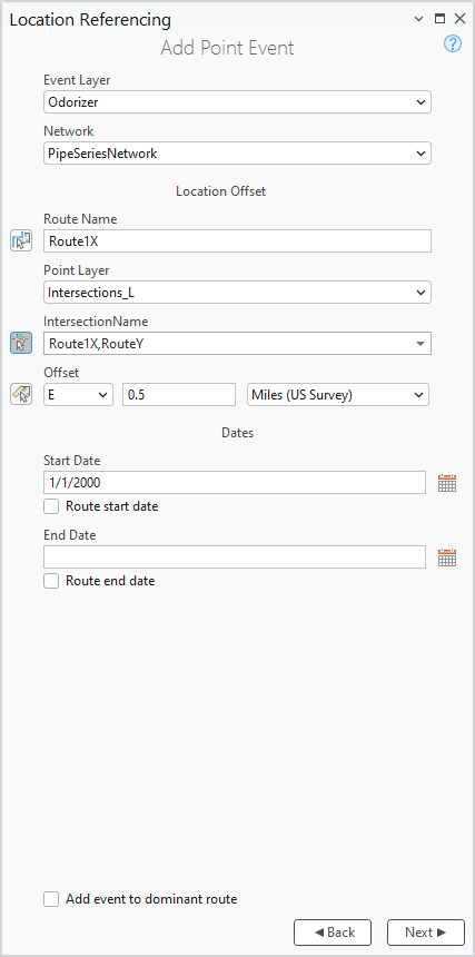

    [イベント レイヤー] ドロップダウン メニュー、 [ネットワーク] ドロップダウン メニュー、 [位置のオフセット] セクション、 [日付] セクションがウィンドウに表示されます。
  5. [イベント レイヤー] ドロップダウン矢印をクリックし、イベントが作成されるイベント レイヤーを選択します。
    ネットワーク値は、 [イベント レイヤー] 値に基づいて設定されます。
    位置のオフセット セクションが表示されたポイント イベントの追加

  9. 次のいずれかの手順を実行し、位置の [オフセット] 値を指定します。
    • [オフセット] ドロップダウン矢印をクリックしてオフセット方向を選択し、メジャー値を入力して、単位を選択します。
    • メジャー値を入力し、単位を選択します。
    • [マップからオフセットを選択] マップからオフセットを選択 をクリックし、マップ上のルートに沿った位置をクリックします。
    マップ上のルートに沿ったオフセット位置に、緑のドットが表示されます。 これがイベントのメジャー値の位置です。
    注意:
    • オフセットの値は、選択したポイント レイヤーと、選択したルートで提案されたメジャーの間の距離です。
    • 方向の選択はオプションです。
    • 方向が選択されていない場合、正のオフセット値では、選択したポイント フィーチャからのキャリブレーションの方向に沿ってメジャーが配置されます。
    • 方向が選択されていない場合、負のオフセット値では、選択したポイント フィーチャからのキャリブレーションの反対方向にメジャーが配置されます。

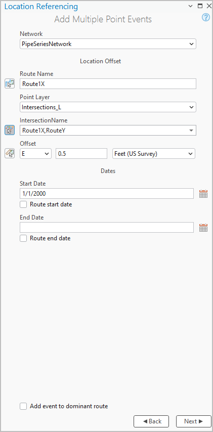

  5. [ネットワーク] ドロップダウン矢印をクリックして、LRS ネットワークを選択します。
  6. 次のいずれかの手順を実行してルート名を指定します。
    • ルート名を [ルート名] テキスト ボックスに入力します。
    • [マップからルートを選択] をクリックし、マップ上のルートをクリックします。
  7. [ポイント レイヤー] ドロップダウン矢印をクリックし、交点、LRS ポイント イベント、または LRS 以外のポイント イベント レイヤー名を選択します。

  9. 次のいずれかの手順を実行し、位置の [オフセット] 方向を指定します。
    注意:
    • 方向の選択はオプションです。

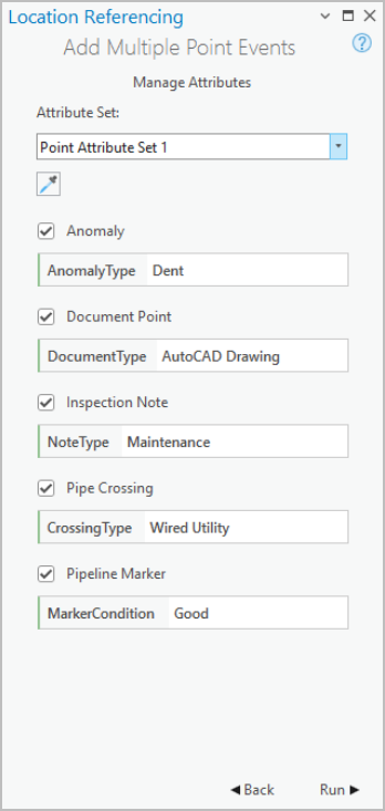

    [属性の管理] セクションが開きます。
    LRS ネットワーク用に構成されている場合、他の属性セットも [属性セット] ドロップダウン メニューに表示されます。
  13. 必要に応じて、 [属性セット] ドロップダウン メニューから属性を選択します。
    注意:
    個々のイベント レイヤーの横のチェックボックスをオフにすると、イベントの作成から除外されます。
  14. 属性セットに、イベントの属性情報を入力します。
    属性の管理セクションが表示された複数のポイント イベントを追加ウィンドウ
    注意:
    [マップ上のイベント選択によって属性値をコピー] マップ上のイベント選択によって属性値をコピー をクリックし、同じイベント レイヤーに属するマップ上の既存のポイント イベントをクリックして、そのイベントからイベント属性をコピーします。
