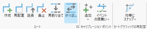

  3. Location Referencing タブの ルート グループで 反転 をクリックします。
    ルート グループでハイライト表示された反転ツール
