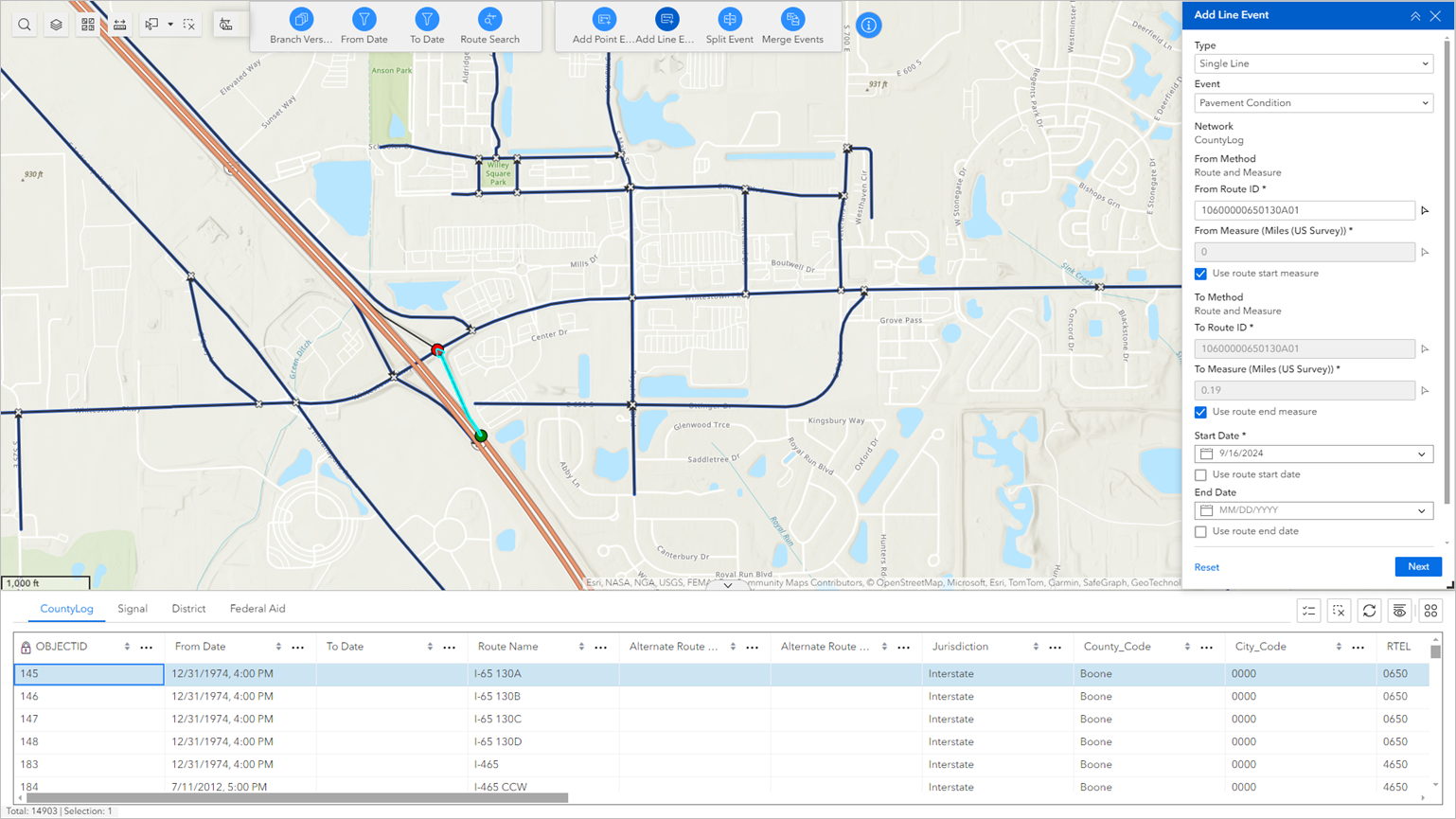

ArcGIS Experience Builder
Experience Builder は ArcGIS Enterprise を利用した Web AppBuilder です。 これには、LRS データの視覚化、クエリー、編集をサポートする Location Referencing ウィジェットが含まれています。
ArcGIS Experience Builder の Location Referencing ウィジェット
Experience Builder の使用と Location Referencing ウィジェットの配置の詳細
