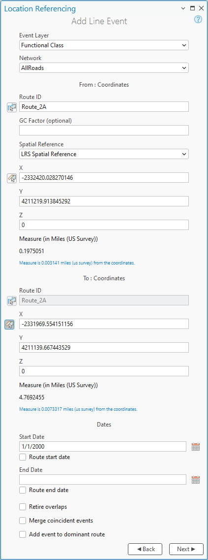

[ライン イベントの追加] ツールを使用して、座標による 1 つのライン イベントを作成するには、次の手順を実行します。
  1. ArcGIS Pro でマップを開き、ライン イベントを追加する位置にズームします。

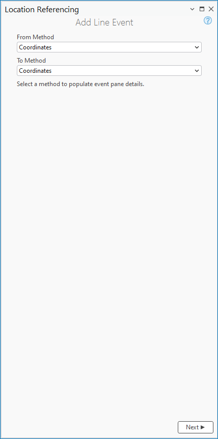

  2. [Location Referencing] タブの [イベント] グループで、 [追加] > [ライン イベント] 1 つのライン イベントを追加 の順にクリックします。
    [ライン イベントの追加] ウィンドウが開き、 [始点方法] および [終点方法] のデフォルトの [ルートとメジャー] 値が表示されます。
  3. [始点方法] ドロップダウン矢印をクリックし、 [座標] を選択します。
  4. [終点方法] ドロップダウン矢印をクリックし、 [座標] を選択します。
    [座標] 方法を使用した場合、メジャーの位置は地理座標に基づきます。
    ライン イベントの追加ウィンドウ

  5. [次へ] をクリックします。
    [イベント レイヤー] オプション、 [ネットワーク] オプション、 [始点: 座標] セクション、および [終点: 座標] セクションが [ライン イベントの追加] ウィンドウに表示されます。
  6. [イベント レイヤー] ドロップダウン矢印をクリックし、イベントが追加されるイベント レイヤーを選択します。
    親 LRS ネットワークは、 [イベント レイヤー] 値に基づいて設定されます。
  7. 次のいずれかを実行し、 [始点: 座標] セクションで、ルートを指定します。
    • ルート ID を [ルート ID] テキスト ボックスに入力します。
    • [マップからルートを選択] マップからルートを選択 をクリックし、マップ上のルートをクリックします。
    指定したルートがライト ブルーでハイライト表示されます。
    注意:
    ロックの取得、リコンサイルの必要性、またはロック取得不可に関するメッセージが表示された場合、ArcGIS Roads and Highways の 競合の防止が有効になっています
  8. 必要に応じて、 [始点: 座標] セクションの [GC ファクター] テキスト ボックスに地理座標ファクターの値を指定します。
  9. [始点: 座標] セクションで、 [空間参照] ドロップダウン矢印をクリックし、空間参照を選択します。
    • [LRS 空間参照] - LRS ネットワークの空間参照
    • [Web マップの空間参照] - ベースマップの空間参照
    • [GCS_WGS_1984] - 度 (10 進) を単位とする地理空間参照
    注意:
    [GCS_WGS_1984] を選択すると、 [X][Y][Z] オプションの代わりに、 [経度][緯度][高度] オプションが表示されます。
  10. [始点: 座標] セクションで、始点位置の [Y][Z] (オプション) を指定します。
    マップ上で、始点位置に指定した座標に、緑の四角形が配置されます。
    ルート上の緑の四角形に最も近い位置に、緑のドットが表示されます。 これがイベントの始点メジャー値の位置です。
    ヒント:
    [マップからメジャーを選択] マップからメジャー値を選択 をクリックし、マップ上の位置をクリックします。
    元の座標に最も近いルート メジャーが選択され、ルートからの距離が表示されます。
  11. [終点: 座標] セクションで、終了位置の [Y][Z] (オプション) を指定します。
    マップ上で、終了位置に指定した座標に、赤の四角形が配置されます。
    座標値が対応するルート上のメジャーに、赤のドットが表示されます。 これがイベントの終了メジャー値の位置です。
    ヒント:

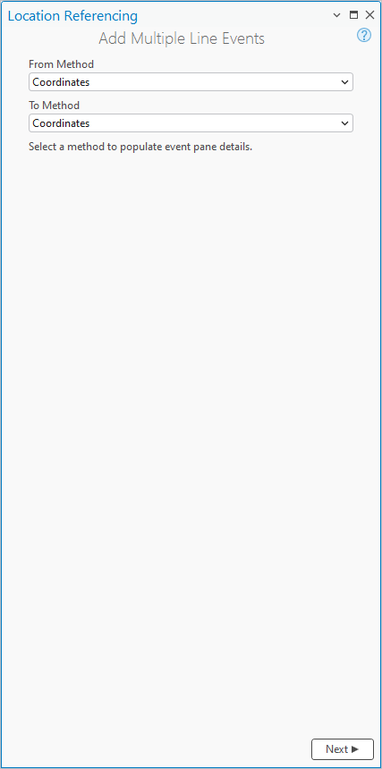

座標による複数のライン イベントの追加
[複数のライン イベントの追加] ツールで座標を使用して複数のライン イベントを作成するには、次の手順を実行します。
  2. [Location Referencing] タブの [イベント] グループで、 [追加] > [複数のライン イベント] 複数のライン イベントを追加 の順にクリックします。
    [複数のライン イベントの追加] ウィンドウが開き、 [始点方法] および [終点方法] のデフォルトの [ルートとメジャー] 値が表示されます。
    座標法が表示された複数のライン イベントの追加ウィンドウ

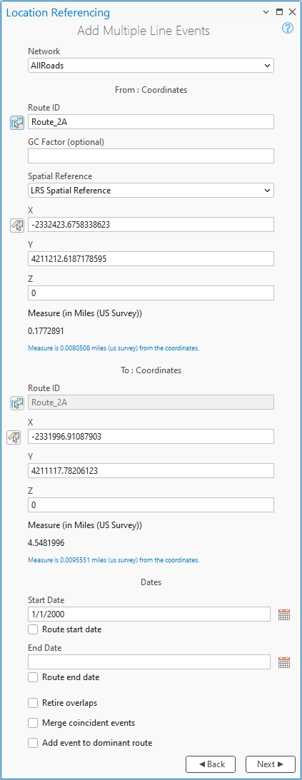

  5. [次へ] をクリックします。
    [ネットワーク] ドロップダウン メニュー、 [始点: 座標] セクション、および [終点: 座標] セクションがウィンドウに表示されます。
  6. [ネットワーク] ドロップダウン矢印をクリックして、ネットワークを選択します。
  7. [始点: 座標] セクションで、次のいずれかの手順を実行して、イベントが配置されるルートを指定します。
    • [ルート ID] テキスト ボックスに、新しいイベント メジャーの基となるルート ID を入力します。
    ラインは明るい青色でハイライト表示されます。
    注意:
    ロックの取得、リコンサイルの必要性、またはロック取得不可に関するメッセージが表示された場合、 競合の防止が有効になっています
    ルート上の緑の四角形に最も近い位置に、緑のドットが表示されます。 これは、イベントの始点メジャーの位置です。
    ヒント:
    [マップからメジャーを選択] マップからメジャー値を選択 をクリックし、ルート上の位置をクリックします。
    ヒント:
