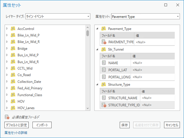

  6. レイヤーまたはレイヤー列を右側のリストにドラッグし、属性セットの一部として定義します。 または、左側のイベント レイヤーを右クリックして 選択の追加 を選択し、属性セットに追加します。
    カスタム属性セットが表示された属性セット ダイアログ ボックス
    この画像では、Pavement_Type イベントとその他のライン イベント レイヤーが属性セットに追加されています。

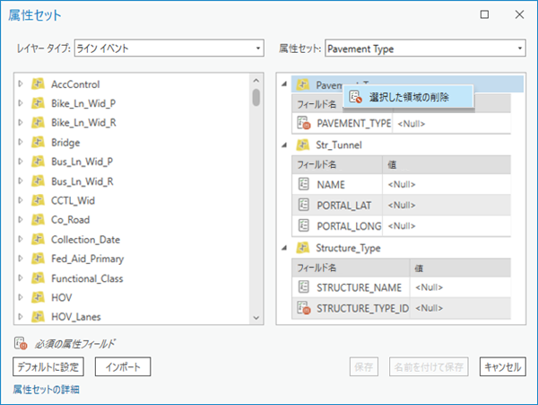

    削除する場合は、属性セットのイベント レイヤーを右クリックして 選択した領域の削除 を選択すると、そのレイヤーが、左側の追加可能なイベント レイヤーのリストに戻ります。 または、ダイアログ ボックスの右側から左側にアイテムをドラッグすると、属性セットから削除できます。
    選択したレイヤーまたはフィールドの削除

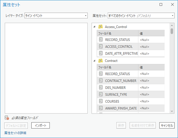

  2. Location Referencing タブをクリックし、イベント グループで 属性セット ボタンをクリックします。
    属性セット ダイアログ ボックスが開き、ライン イベントのデフォルト属性が表示されます。
    属性セット ドロップダウン矢印を展開すると、マップで公開されているすべての属性セットを表示できます。
    • 属性セット リストのアイテムは、フィーチャ サービスと属性セット フォルダーの場所から読み取られます。
    • フィーチャ サービスから読み取られる属性セットは、属性セット ダイアログ ボックスからもフィーチャ サービスからも削除できません。 また、編集者がレイヤーや値を更新し、更新内容を保存することもできません。 このことは、保存 ボタンがグレー表示されることからもわかります。
