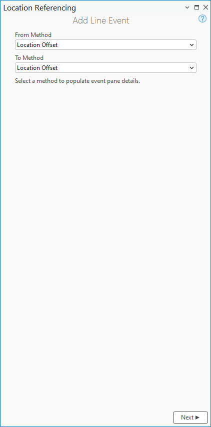

    ライン イベントの追加 ウィンドウが表示されます。 始点方法 および 終点方法 ドロップダウン リストには、デフォルトで ルートとメジャー 値が設定されています。
  3. 始点方法 ドロップダウン矢印をクリックし、位置のオフセット を選択します。
  4. 終点方法 ドロップダウン矢印をクリックし、位置のオフセット を選択します。
    位置のオフセット 方法を使用すると、メジャーの位置は指定した位置からのオフセットに基づきます。
    ライン イベントの追加ウィンドウ
  5. 次へ をクリックします。

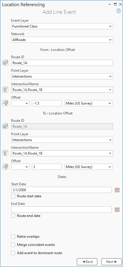

    イベント レイヤー ドロップダウン メニュー、ネットワーク ドロップダウン メニュー、位置のオフセット セクション、日付 セクションが ライン イベントの追加 ウィンドウに表示されます。
  6. イベント レイヤー ドロップダウン矢印をクリックし、ライン イベント レイヤーを選択します。
    親 LRS ネットワークは、イベント レイヤー 値に基づいて設定されます。
  7. 始点: 位置のオフセット セクションで、次のいずれかを実行して、ルートを指定します。
    • ルート ID を ルート ID テキスト ボックスに入力します。
    • マップからルートを選択 をクリックし、マップ上のルートをクリックします。
    位置のオフセット セクションが表示されたライン イベントの追加ウィンドウ
  8. ポイント レイヤー ドロップダウン矢印をクリックし、交点、LRS ポイント イベント、または LRS 以外のポイント レイヤー名を選択します。
    注意:
    フィーチャ サービスで公開されているすべてのポイント レイヤーが表示されます。 ネットワーク で指定したネットワーク以外からの LRS ポイント イベントは表示されません。 LRS キャリブレーション ポイント レイヤーがサポートされていません。
  9. ポイント レイヤー ドロップダウン メニューの下にあるテキスト ボックスで、次のいずれかの手順を実行してポイント フィーチャの名前を指定します。
    • テキスト ボックスにポイント フィーチャの名前を指定します。
    • マップから位置を選択 ツールをクリックし、マップ上のポイント フィーチャをクリックします。
    注意:
    • ポイント レイヤー ドロップダウン メニューの下のテキスト ボックスの名前は、ポイント レイヤーの表示フィールドに基づいています。 交点の場合、テキスト ボックスの名前は常に IntersectionName となります。
    • クリックした位置に複数のポイント フィーチャが存在する場合は、フィーチャの選択 ダイアログ ボックスが表示されます。
  10. 次のいずれかの手順を実行し、位置の オフセット 値を指定します。
    • オフセット ドロップダウン矢印をクリックしてオフセット方向を選択し、メジャー値を入力して、単位を選択します。
    • メジャー値を入力し、単位を選択します。
    • マップからオフセットを選択 をクリックし、マップ上のルートに沿った位置をクリックします。
    マップ上のルートに沿ったオフセット位置に、緑のドットが表示されます。 これがイベントの始点メジャー値の位置です。
    注意:
    • オフセットの値は、選択したポイント レイヤーと、選択したルートで提案された始点メジャーの間の距離です。
    • 方向の選択はオプションです。
    • 方向が選択されていない場合、正のオフセット値では、選択したポイント フィーチャからのキャリブレーションの方向に沿って始点メジャーが配置されます。
    • 方向が選択されていない場合、負のオフセット値では、選択したポイント フィーチャからのキャリブレーションの反対方向に始点メジャーが配置されます。
  11. 終点: 位置のオフセット セクションで、次のいずれかを実行して、ルートを指定します。
  12. ポイント レイヤー ドロップダウン矢印をクリックし、交点、LRS ポイント イベント、または LRS 以外のポイント レイヤー名を選択します。
    注意:
  13. ポイント レイヤー ドロップダウン メニューの下にあるテキスト ボックスで、次のいずれかの手順を実行してポイント フィーチャの名前を指定します。
    注意:
  14. 次のいずれかの手順を実行し、対象オフセットの オフセット 値を指定します。
    • オフセット ドロップダウン矢印をクリックしてオフセット方向を選択し、メジャーを入力して、単位を選択します。
    • マップからオフセットを選択 ツールをクリックし、マップ上のルートに沿った位置をクリックします。
    マップ上のルートに沿ったオフセット位置に、赤のドットが表示されます。 これがイベントの終了メジャー値の位置です。
    注意:
    • オフセットの値は、選択したポイント レイヤーと、選択したルートで提案された終点メジャーの間の距離です。
    • 方向の選択はオプションです。
    • 方向が選択されていない場合、正のオフセット値では、選択したポイント フィーチャからのキャリブレーションの方向に沿って終点メジャーが配置されます。
    • 方向が選択されていない場合、負のオフセット値では、選択したポイント フィーチャからのキャリブレーションの反対方向に終点メジャーが配置されます。
  15. 次のいずれかを実行して、イベントの開始日を定義する日付を指定します。
    • 開始日 テキスト ボックスに、開始日を入力します。
    • カレンダー をクリックして開始日を選択します。
    • ルート開始日 チェックボックスをオンにし、ルート開始日を使用します。
    注意:
    開始日は、選択したルートの開始日より前の日付にすることはできません。
    開始日のデフォルト値は今日の日付ですが、別の日付を指定できます。
  16. 次のいずれかを実行して、イベントの終了日を定義する日付を指定します。
    • 終了日 テキスト ボックスに、終了日を入力します。
    • カレンダー をクリックして、終了日を選択します。
    • ルート終了日 チェックボックスをオンにし、ルート終了日を使用します。
    終了日を入力しないと、イベントはイベントの開始日から将来まで有効になります。
  17. データの検証オプションを選択して、ライン イベントでルートを特徴付ける間の不正な入力を防ぎます。
    • オーバーラップの廃止 - 新しいライン イベントが作成された後に、時間とメジャー値に関するオーバーラップを防ぐために、既存のイベントのメジャー、開始日、終了日が調整されます。
      オーバーラップの廃止オプションの詳細
      オーバーラップの廃止操作のシンプルなシナリオ
    • 一致イベントのマージ - 新しいイベントのすべての属性値が既存のイベントとまったく同じ場合で、新しいイベントが既存のイベントとメジャー値に関して、隣接またはオーバーラップしていて、そのタイム スライスが一致またはオーバーラップしている場合、新しいイベントは、既存のイベントとマージされ、それに応じて、メジャーの範囲が拡張されます。
      一致イベントのマージ オプションの詳細
      一致イベントのマージのシンプルなシナリオ

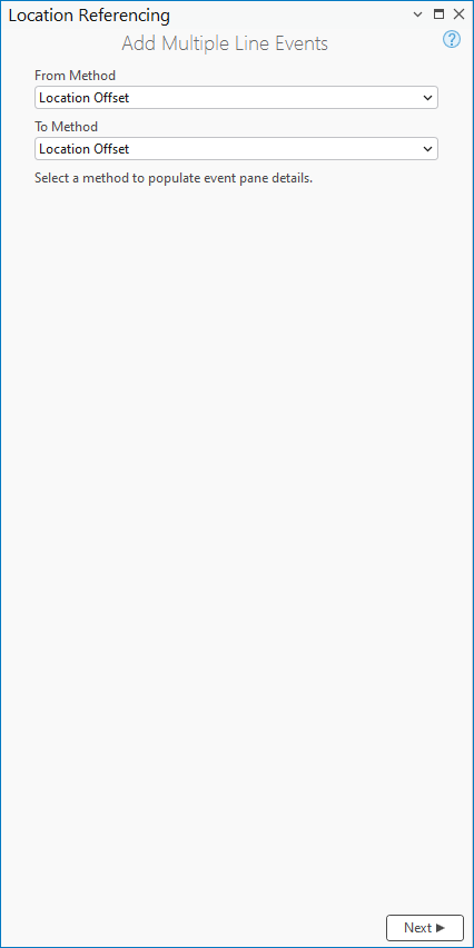

    複数のライン イベントの追加 ウィンドウが開き、始点方法 および 終点方法 のデフォルトの ルートとメジャー 値が表示されます。
    複数のライン イベントを追加ウィンドウ
  5. 次へ をクリックします。

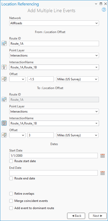

  6. ネットワーク ドロップダウン矢印をクリックし、ライン イベント レイヤーの親 LRS ネットワークを選択します。
    注意:
    注意:
    注意:
    • 方向の選択はオプションです。
    マップ上のルートに沿ったオフセット位置に、赤のドットが表示されます。 これがイベントの終点メジャー値の位置です。
    注意:
    注意:
    注意:
    • 方向の選択はオプションです。
    • ルート開始日 チェックボックスをオンにし、イベントのルート開始日を使用します。
    注意:
    • ルート終了日 チェックボックスをオンにし、イベントのルート終了日を使用します。
    終了日はオプションです。 終了日を入力しないと、イベントはイベントの開始日から将来まで有効になります。
  17. データの検証オプションを選択して、ライン イベントでルートの特徴付ける間の不正な入力を防ぎます:
      オーバーラップの廃止オプションの詳細
      一致イベントのマージ オプションの詳細
