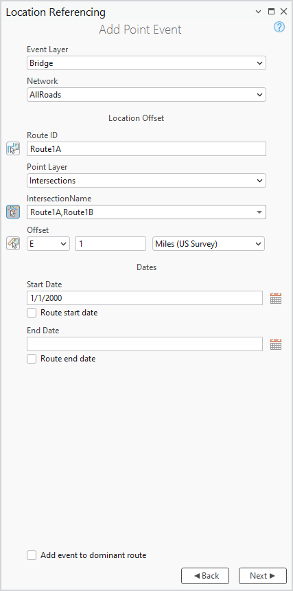

位置のオフセットを使用してポイント イベントを追加するには、次の手順を実行します。
  1. ArcGIS Pro でマップを開き、ポイント イベントを追加する位置にズームします。
  2. [Location Referencing] タブの [イベント] グループで、 [追加] > [ポイント イベント] 1 つのポイント イベントを追加 の順にクリックします。
    [ポイント イベントの追加] ウィンドウでは、 [方法][ルートとメジャー] のデフォルト値が表示されます。
  3. [方法] ドロップダウン矢印をクリックし、 [位置のオフセット] を選択します。
    位置のオフセット法が表示されたポイント イベントの追加ウィンドウ
  4. [次へ] をクリックします。
    [イベント レイヤー] ドロップダウン メニュー、 [ネットワーク] ドロップダウン メニュー、 [位置のオフセット] セクション、 [日付] セクションがウィンドウに表示されます。
  5. [イベント レイヤー] ドロップダウン矢印をクリックし、イベントが作成されるイベント レイヤーを選択します。
    [ネットワーク] 値は、 [イベント レイヤー] 値に基づいて設定されます。
  6. 次のいずれかの手順を実行してルート ID を指定します。
    • ルート ID を [ルート ID] テキスト ボックスに入力します。
    • [マップからルートを選択] をクリックし、マップ上のルートをクリックします。
  7. [ポイント レイヤー] ドロップダウン矢印をクリックし、交差点、LRS ポイント イベント、または LRS 以外のポイント レイヤー名を選択します。
    注意:
    フィーチャ サービスで公開されているすべてのポイント レイヤーが表示されます。 [ネットワーク] で指定したネットワーク以外からの LRS ポイント イベントは表示されません。 LRS キャリブレーション ポイント レイヤーがサポートされていません。
  8. [ポイント レイヤー] ドロップダウン メニューの下にあるテキスト ボックスで、次のいずれかの手順を実行してポイント フィーチャの名前を指定します。
    • テキスト ボックスで、ポイント フィーチャの名前を指定します。
    • [マップから位置を選択] マップから位置を選択 をクリックし、マップ上のポイント フィーチャをクリックしてテキスト ボックスを設定します。
    注意:
    • [ポイント レイヤー] ドロップダウン メニューの下のテキスト ボックスの名前は、ポイント レイヤーの 表示フィールド に依存します。 カスタム表示フィールドが設定されているか、設定されている表示フィールドに値がない場合は、そのフィーチャは選択できません。
    • クリックした位置に複数のポイント フィーチャが存在する場合は、 [フィーチャの選択] ダイアログ ボックスが表示されます。
  9. 次のいずれかの手順を実行し、位置の [オフセット] 値を指定します。
    • [オフセット] ドロップダウン矢印をクリックしてオフセット方向を選択し、メジャー値を入力して、単位を選択します。
    • メジャー値を入力し、単位を選択します。
    • [マップからオフセットを選択] マップからオフセットを選択 をクリックし、マップ上のルートに沿った位置をクリックします。
    マップ上のルートに沿ったオフセット位置に、緑のドットが表示されます。 これがイベントのメジャー値の位置です。
    注意:
    • オフセットの値は、選択したポイント レイヤーと、選択したルートで提案されたメジャーの間の距離です。
    • 方向の選択はオプションです。
    • 方向が選択されていない場合、正のオフセット値では、選択したポイント フィーチャからのキャリブレーションの方向に沿ってメジャーが配置されます。
    • 方向が選択されていない場合、負のオフセット値では、選択したポイント フィーチャからのキャリブレーションの反対方向にメジャーが配置されます。
  10. 次のいずれかを実行して、イベントの開始日を定義する日付を指定します。
    • [開始日] テキスト ボックスに、開始日を入力します。
    • [カレンダー] カレンダー をクリックして開始日を選択します。
    • [ルート開始日] チェックボックスをオンにし、ルート開始日を使用します。
    開始日のデフォルト値は現在の日付ですが、別の日付を指定できます。
  11. 次のいずれかを実行して、イベントの終了日を定義する日付を指定します。
    • [終了日] テキスト ボックスに、終了日を入力します。
    • [カレンダー] カレンダー をクリックして、終了日を選択します。
    • [ルート終了日] チェックボックスをオンにします。
    終了日はオプションです。 終了日を入力しないと、イベントはイベントの開始日から将来まで有効になります。
  12. [次へ] をクリックします。
    選択したイベント レイヤーの属性が、 [属性の管理] の下に表示されます。
  13. イベントの属性情報を入力します。
    属性の管理セクション
    注意:
    [マップ上のイベント選択によって属性値をコピー] マップ上のイベント選択によって属性値をコピー をクリックし、同じイベント レイヤーに属するマップ上の既存のポイント イベントをクリックして、そのイベントからイベント属性をコピーします。
  14. [実行] をクリックします。
    新規追加されたライン イベントが作成されると、確認メッセージが表示されます。 新しいポイントが作成されてマップに表示されます。

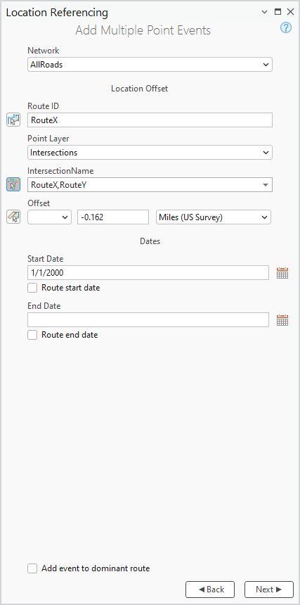

位置のオフセットを使用して複数のポイント イベントを追加するには、次の手順を実行します。
  2. [Location Referencing] タブの [イベント] グループで、 [追加] > [複数のポイント イベント] 複数のポイント イベントを追加 の順にクリックします。
    [複数のポイント イベントの追加] ウィンドウでは、 [方法][ルートとメジャー] のデフォルト値が表示されます。
    位置のオフセット メソッドが表示された複数のポイント イベントの追加ウィンドウ
  4. [次へ] をクリックします。
    [ネットワーク] ドロップダウン メニュー、 [位置のオフセット] セクション、および [日付] セクションがウィンドウに表示されます。
  5. [ネットワーク] ドロップダウン矢印をクリックして、LRS ネットワークを選択します。
  7. [ポイント レイヤー] ドロップダウン矢印をクリックし、交点、LRS ポイント イベント、または LRS 以外のポイント イベント レイヤー名を選択します。
    注意:
    注意:
    • [ポイント レイヤー] ドロップダウン メニューの下のテキスト ボックスの名前は、ポイント レイヤーの 表示フィールド に基づいています。 カスタム表示フィールドが設定されているか、設定されている表示フィールドに値がない場合は、そのフィーチャは選択できません。
  9. 次のいずれかの手順を実行し、位置の [オフセット] 方向を指定します。
    注意:
    • 方向の選択はオプションです。
    位置のオフセット法が表示された複数のポイント イベントの追加ウィンドウ
    注意:
    開始日は、選択したルートの開始日より前の日付にすることはできません。
    開始日のデフォルト値は今日の日付ですが、別の日付を指定できます。
  12. [次へ] をクリックします。
    [属性の管理] が開きます。
    LRS ネットワーク用に構成されている場合、他の属性セットも [属性セット] ドロップダウン メニューに表示されます。
  13. 必要に応じて、 [属性セット] ドロップダウン メニューから属性を選択します。
    注意:
    個々のイベント レイヤーの横のチェックボックスをオフにすると、イベントの作成から除外されます。
  14. イベント レイヤーの属性情報を指定します。
    属性の管理セクションが表示された複数のポイント イベントを追加ウィンドウ
    注意:
  15. [実行] をクリックします。
    新規追加されたライン イベントが作成されると、確認メッセージが表示されます。 新しいポイント イベントが作成されてマップに表示されます。
