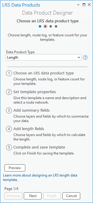

LRS データ プロダクト タイプの選択
データ プロダクト デザイナー ウィザードの最初のステップは、データ プロダクト タイプを指定することです。
長さデータ プロダクト タイプを指定するには、次の手順を実行します。
  1. ArcGIS Pro を起動して、マップに LRS データを含むプロジェクトを開きます。
  2. Location Referencing タブの LRS データ プロダクト グループで、データ プロダクト デザイナー をクリックします。
    データ プロダクト デザイナー ウィザードの LRS データ プロダクト タイプの選択 ウィンドウが表示されます。データ プロダクト タイプ のデフォルト値は 長さ です。
    LRS データ プロダクト タイプの選択ページ
  3. 次へ をクリックします。

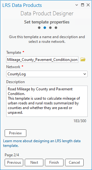

テンプレート プロパティの設定
テンプレート プロパティを編集するには、次の手順を実行します。
  1. テンプレート名を指定します。
    デフォルトでは、テンプレートはプロジェクト フォルダーに保存されます。 必要に応じて、別の場所を参照し、テンプレートの名前を指定して、OK をクリックします。
  2. ネットワーク ドロップダウン矢印をクリックして、ネットワークを選択します。
    このネットワークは、道路の長さを計算する際に使用されます。
  3. 必要に応じて、説明を入力します。
    テンプレート プロパティの設定ページ
  4. 必要に応じて、プレビュー をクリックしてキャンバスを開きます。
    キャンバスでは、データ プロダクト デザイナー ウィザードで入力した情報の形式を設定します。
    キャンバスのテンプレート プロパティ

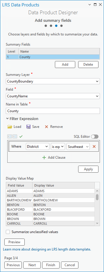

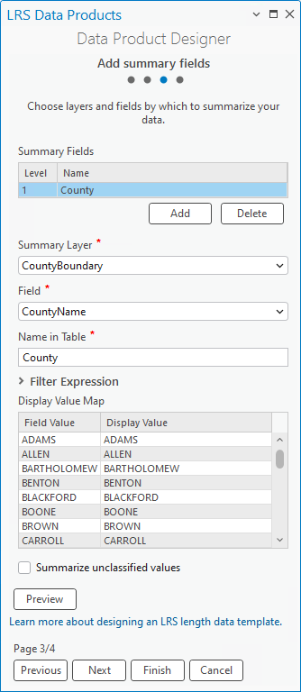

サマリー フィールドの追加
LRS データ テンプレートを生成するための次のステップは、サマリー レイヤーとサマリー フィールドの選択です。 LRS 長さデータ プロダクトは、サマリー レイヤーの個別値に基づいて集計されます。 複数のサマリー レイヤーとサマリー フィールドを構成できます。 サマリー レイヤーは、その空間的な関係に基づいてレベル別に並べ替えと分割が行われます。
この例では、郡の境界レイヤーをレベル 1 に、舗装状況レイヤーをレベル 2 に構成できます。 LRS 長さデータ プロダクトは、各郡の舗装道路と未舗装道路の長さを集計します。
注意:
プロセスのこのステップはオプションです。 サマリー フィールドをテンプレートに追加しない場合は、次へ をクリックして続行します。
テンプレート サマリー フィールドを編集するには、次の手順を実行します。
  1. 追加 をクリックしてサマリー レベルを追加します。
  2. サマリー レイヤー ドロップダウン矢印をクリックし、サマリー レイヤーを選択します。
    このレイヤーは、ポリゴン フィーチャクラス、2 番目のウィンドウで指定したネットワークに登録されたライン イベント、またはネットワーク自体にすることができます。 このレイヤーは、同じジオデータベースまたはフィーチャ サービスにあり、指定されたネットワークと同じ座標系である必要があります。
    この例では、郡の境界 が第 1 レベルのサマリー レイヤーとなります。
  3. フィールド ドロップダウン矢印をクリックし、サマリー フィールドを選択します。
    この例では、郡名 がエンジニアリング ネットワークのサマリー フィールドとなります。
    サマリー フィールドを選択すると、表示値マップ セクションではサマリー フィールドに個別値を表示します。 テーブルの 表示値 列は編集できます。 LRS 長さデータ プロダクトでは、表示値マップ セクションの値に対して道路の長さのみ計算されます。
    サマリー フィールドの追加ページ
    郡のポリゴンによってクリップされた道路
  4. テーブルに格納されている名前 テキスト ボックスにサマリー レベルの名前を入力します。
    この例では、レベル名は 郡 になります。
  5. 必要に応じて、フィルター式 ドロップダウン矢印をクリックし、表示値マップ セクションに表示する値のフィルター式を入力します。
    この例では、南東カテゴリーに属している 7 つの郡が選択されます。 これら 7 つの郡によってクリップされた道路の長さのみが計算されます。
    表示値のフィルターには、サマリー フィールドの追加ページで設定した式が使用される
    南東の 7 つの郡によってクリップされた道路

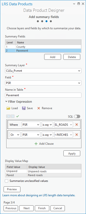

  6. 必要に応じて、未分類値の集計 チェックボックスをオンにすると、表示値マップ に含まれていない長さをまとめて集計できます。
    サマリー フィールドには、追加の値として未分類が含まれるようになります。
    デフォルトでは、未分類値の集計 チェックボックスはオフになっています。 このチェックボックスは、すべてのサマリー レイヤーに適用されます。
    この例では、未分類値の集計 チェックボックスはオフのままです。
  7. サマリー レベルを複数追加するには、前のステップを各レベルに対して繰り返してください。
    この例では、舗装状況 が第 2 レベルのサマリー レイヤー、PSR がサマリー フィールド、舗装 が 2 番目のレベル名となります。 PSR にフィルターが適用され、2 つの表示値 (「舗装道路」と「未舗装道路」) が生成されます。
    この結果、LRS 長さデータ プロダクトは、各郡の舗装道路と未舗装道路の長さを集計することになります。
    サマリー フィールドの追加ページでは、複数のサマリー レイヤーが設定されている
    キャンバスのサマリー フィールド
  8. 次へ をクリックします。

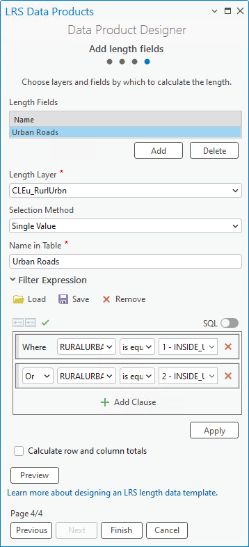

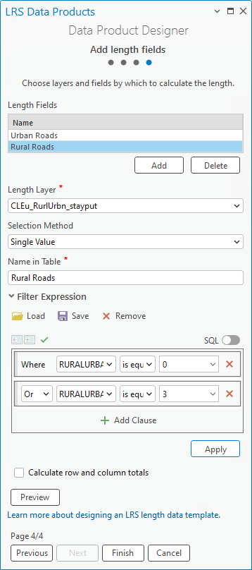

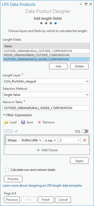

長さフィールドの追加
サマリー レイヤーを選択したら、次は長さフィールドを追加します。 長さフィールドは、LRS 長さデータ プロダクトに道路の長さを表示する列を構成します。
長さのフィールドを構成するオプションは、単一の値 と 個別値 です。 単一の値 オプションを使用して長さのフィールドを 1 つずつ構成し、フィルターを適用してカテゴリーを作成するか、個別値 オプションを使用して個別の長さフィールドとして必要なすべての個別値を構成できます。
この例では、単一の値 を使用して都市道路と地方道路の長さを計算します。データには 4 つの個別値があり、これらを 4 つのフィールドではなく 2 つのフィールドとして構成する必要があるからです。
テンプレートの長さフィールドを編集するには、次の手順を実行します。
  1. 追加 をクリックして長さフィールドを追加します。
  2. 長さレイヤー のドロップダウン矢印をクリックし、長さレイヤーを選択します。
    このレイヤーは、2 番目のウィンドウで指定したネットワークに登録されたライン イベント、またはネットワーク自体にすることができます。 このレイヤーは、同じジオデータベースまたはフィーチャ サービスにあり、指定されたネットワークと同じ座標系である必要があります。
    この例では、ライン イベント CLEu_RurlUrbn が最初の長さレイヤーです。
  3. 選択方法 ドロップダウン矢印をクリックして、選択方法を選択します。
    • 単一の値 - 単一の長さフィールドを追加します。
    • 個別値 - 選択した長さフィールドに対して複数の個別値を追加し、個別値のそれぞれが個別のフィールドになります。 このオプションは、長さのレイヤーが名前やフィルターなしで指定されている場合にのみ表示されます。
    単一の値 を選択した場合は、以下のステップ 4 をスキップします。 この例では、単一の値 が選択方法として使用され、カスタマイズされたフィルターが長さフィールドに適用されています。この例は以下のステップ 5 に続きます。
  4. 個別値 を選択した場合、表示されるポップアップ ウィンドウから長さレイヤーのフィールドを選択して、次の手順を実行します:
    1. 個別値の横のチェックボックスをオンにすることで、その値を選択します。
      フィールドと個別値を選択するポップアップ ウィンドウ
    2. 必要に応じて、選択した各個別値の名前を変更します。
      この名前は、個別値がデータ プロダクト デザイナー ウィザードに追加される際に長さフィールドの名前になります。
    3. 追加 をクリックして、選択した個別値を長さフィールドとして追加します。
      各長さフィールドは、選択方法として 単一の値、および個別値に対応したフィルター式を自動的に持つようになります。
      個別値は、対応する名前とフィルター式を使用して、長さフィールドとして追加されます。
      注意:
      個別値 オプションでは、コード値ドメインおよびサブタイプの値も優先されます。
  5. この長さフィールドの名前を入力するか、各セルをクリックして既存の名前を更新します。
    この例では、都市道路 が最初の長さフィールドの名前です。
  6. 必要に応じて、フィルター式 ドロップダウン矢印をクリックし、長さフィールドをフィルターする式を入力します。
    この例では、テンプレートを使用して都市道路と地方道路の長さを計算するので、最初の長さフィールドの名前は 都市道路 になり、都市道路カテゴリーに対応する値を選択するためのフィルターが RuralUrban フィールドに適用されます。
    長さフィールドの追加ページ
  7. 必要に応じて、行と列の合計の計算 チェックボックスをオンにすると、データ プロダクト内の行と列の合計長さの値が計算されます。
    デフォルトでは、行と列の合計の計算 チェックボックスはオフになっています。 このチェックボックスは、すべての長さレイヤーに適用されます。
    この例では、行と列の合計の計算 チェックボックスはオフのままです。
  8. 長さフィールドを複数追加するには、前のステップを各フィールドに対して繰り返してください。
    この例では、2 番目の長さフィールドの名前は 地方道路 になり、地方道路カテゴリーに対応する値を選択するためのフィルターが RuralUrban フィールドに適用されます。
    長さフィールドの追加ページでは、複数の長さフィールドが設定されている
    キャンバスの長さフィールド
  9. 完了 をクリックしてテンプレートを保存します。

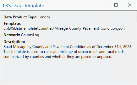

既存のテンプレートを表示または編集するには、テンプレート プロパティの設定 ページの テンプレート テキスト ボックスの横にある テンプレートの場所の参照 をクリックします。 プロジェクト フォルダーまたは別の場所からテンプレートを選択できます。
このテンプレートは LRS データ プロダクトの生成 ツールで使用できます。
