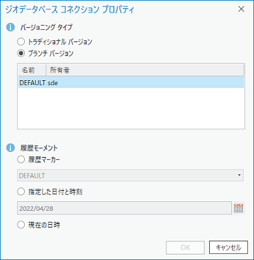

  2. ファイル ジオデータベースで LRS を作成、キャリブレーション、および構成したら、移行する LRS、フィーチャクラス、およびテーブルのターゲット マルチユーザー ジオデータベースを準備して、接続ファイルのバージョニング タイプをブランチに設定します。
    注意:
    接続ファイルの バージョニング タイプが ブランチ に設定されていることを確認します。
    ジオデータベース コネクション プロパティ ダイアログ ボックスの使用の詳細

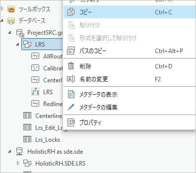

  3. カタログ ウィンドウで、ソース ジオデータベースのすべてのフィーチャクラスを含む LRS フィーチャ データセットを右クリックしてコピーします。
    LRS フィーチャ データセットのコピー

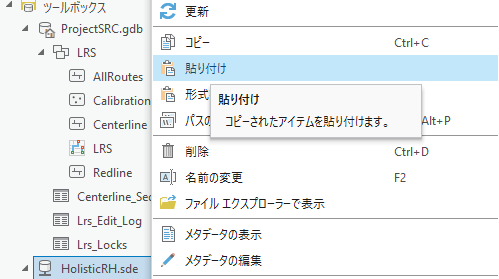

  4. ターゲット ジオデータベースのルート レベルにフィーチャ サービスを貼り付けます。
    ターゲット ジオデータベースへの LRS フィーチャ データセットの貼り付け
