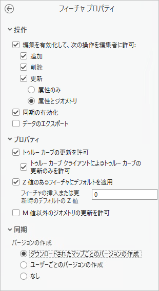

フィーチャ サービスを公開するには、次の手順を実行します。
フィーチャ サービスのフィーチャ プロパティで、同期を有効化 チェックボックスを使用して、同期を有効にします。
Z 値のあるフィーチャにデフォルトを適用 チェックボックスをオンにし、フィーチャの挿入または更新時のデフォルトの Z 値 を 0 に設定します。
同期 セクションの バージョンの作成 で、ダウンロードしたマップごとにバージョンを作成 をクリックします。
サービスとして公開する際に、バージョン管理とリニア リファレンス機能が有効になっていることを確認します。
注意:
同期 セクションの バージョンの作成 で、ダウンロードしたマップごとにバージョンを作成 をクリックし、Field Maps アプリで、LRS イベントを収集および更新します。
ユーザーごとのバージョンの作成 オプションは、ブランチ バージョン対応データセットをサポートしておらず、LRS データに使用することはできません。
なし オプションでは、データがデフォルト値と直接同期され、他の編集者が加えた変更の競合を確認および解決することはできません。 デフォルト バージョンに最後に適用された編集内容がデフォルト バージョンに保存されます。

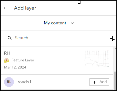

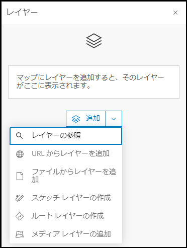

追加 タブをクリックして、レイヤーの参照 を選択し、公開済みの同期が有効なフィーチャ サービスを参照します。
+ 追加 をクリックして、同期が有効なフィーチャ サービスを Web マップに追加します。

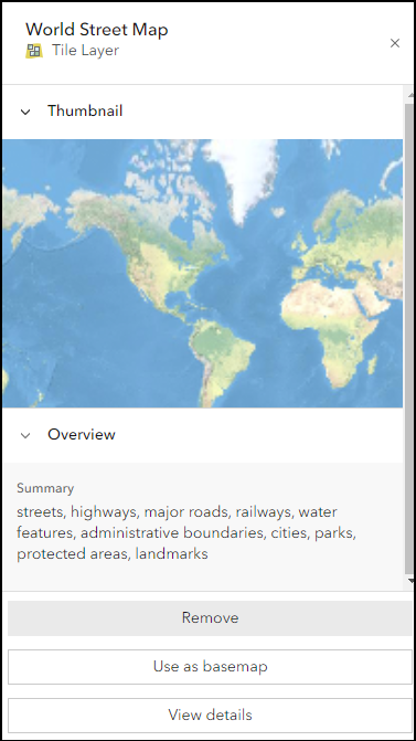

すべての Web マップで、ベースマップが必要です。 ポータルに含まれているデフォルトの Esri ベースマップは、オフラインでは使用できません。 Esri ベースマップを ArcGIS Online から Web マップに追加します。

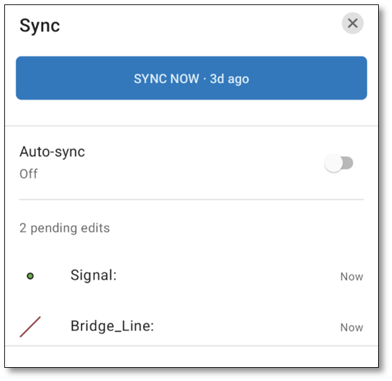

モバイル デバイスでデータを同期するには、次の手順を実行します。
ネットワーク接続が回復したら、マップ オーバーフロー メニューをタップします。
オフラインで実行した編集が、自動同期 オプションの下にリストとして表示されます。 サーバーと同期する前に、編集内容を確認できます。
