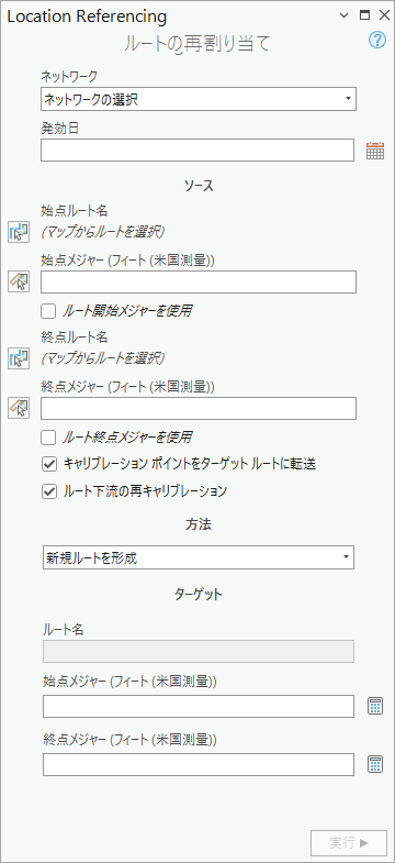

  3. Location Referencing タブの ルート グループで 再割り当て をクリックします。
    ルートの再割り当て ウィンドウが表示されます。

    ルートの再割り当て ウィンドウが設定されました。
  12. 再割り当てに 新しいルートを形成 の方法を選択します。
    新しいルートを形成の選択
