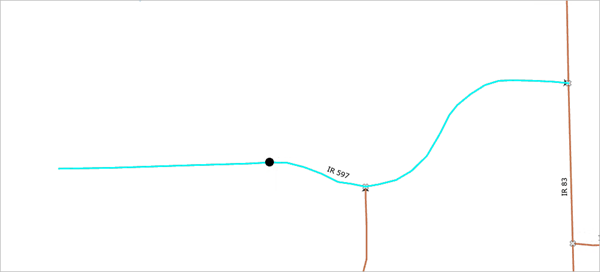

    ルートがシアンでハイライト表示され、クリックされた位置にポイントが表示されます。
    メジャーでスプリットする中心線
    メジャーで中心線をスプリット ウィンドウが表示されます。 次の例では、その位置のメジャー値は 0.1695645 マイル (US Survey) です。

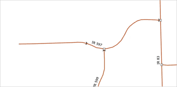

  6. 実行 をクリックします。
    中心線がスプリットされ、ルートのメジャー値の両側で点滅します。
    メジャーで中心線をスプリットの結果
