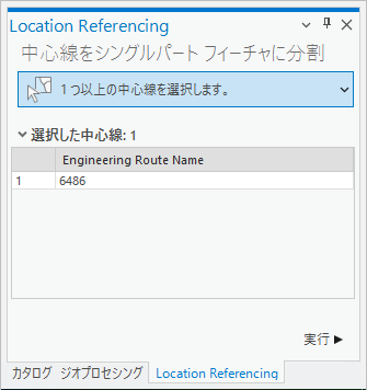

  4. 1 つ以上の中心線を選択 ドロップダウン矢印をクリックして、選択方法を選択します。
  5. マップで、スプリットする 1 つ以上の中心線を選択します。
    選択した中心線がマップ上でハイライト表示され、ウィンドウ内に 選択した中心線 セクションが表示され、中心線が選択順にリストされます。
    中心線が選択された中心線をシングルパート フィーチャにスプリット ウィンドウ

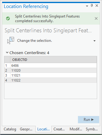

    選択したマルチパートの中心線がスプリットされ、マップ上で新たに分割された中心線がシアンで点滅します。
    選択した中心線 セクションには、新たに作成された各シングルパートの中心線フィーチャがリストされます。
    シングルパート フィーチャが作成された後の中心線をシングルパート フィーチャにスプリット ウィンドウ
    選択した中心線 セクションでシングルパートの中心線フィーチャをクリックすると、そのフィーチャがマップ上で点滅します。
