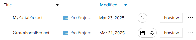

ポータル上に表示されているポータル プロジェクトのアイテム タイプは Pro プロジェクトです。 ポータル プロジェクトのプロパティはポータル アプリケーションで設定できますが、プロジェクトは ArcGIS Pro でのみ開いたり、更新、保存することができます。 たとえば、ポータル プロジェクトを Map Viewer で開くことはできません。
ポータル コンテンツのリスト内の Pro プロジェクト アイテム
