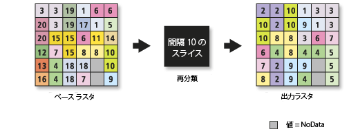

値の範囲を等間隔に分割するには、スライス ツールを使用して、入力ラスターを間隔または面積で再分類できます。 たとえば、入力ラスターの値の範囲が 1 ~ 200 で、スライスする間隔数が 10 の場合、出力ラスターの値は 1 ~ 10 の範囲の 10 種類になります。 入力ラスターで 1 ~ 20 の値を持つセルには 1、20 ~ 40 の値を持つセルには 2、というように値が割り当てられます。
次の例では、ベース ラスターの元の値を 10 個の等間隔に再分類して、新しい再分類値を割り当てます。 ベース ラスターの値の範囲は 1 ~ 20、出力ラスターの値の範囲は 1 ~ 10 です。
スライスを使用して間隔で再分類

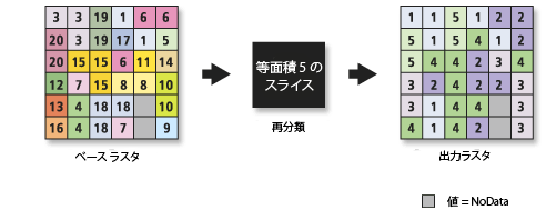

ラスターを等面積のグループにスライスするには、等間隔でのスライスと同様に、出力ラスターをスライスするグループ数を指定する必要があります。 グループ数を指定すると、スライス ツールは各ゾーンのセル数に基づいて、各グループに同数のセルを分配しようとします。 入力ラスターの各ゾーンの値の数とセル数、および指定したグループ数により、各出力値すなわちグループのセル数がどれぐらい同数に近付くかが決まります。
次の例では、ベース ラスターの元の値を、同じセル数 (可能な限り近い数) を持つ 5 つの等しいゾーンに再分類しています。
スライスを使用して面積で再分類
