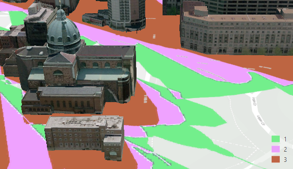

太陽への直接的な見通し線を持つサーフェスの固定位置がマルチパッチ フィーチャにより遮られた回数を計算します。
図
シャドウ頻度ツールの図
使用法
  • 太陽の位置は、開始日時から終了日時まで計算されます。 時間間隔を指定すると、開始日から終了日までの日ごとの太陽位置を開始時間から終了時間まで繰り返し計算します。 太陽が水平線より上にない時間は、すべてスキップされます。
  • 出力ラスターのセル値は、特定のセルが影の中に出現する回数を表します。 任意のセルの可能な最大値は、太陽が水平線より上に配置される回数に対応します。
  • 日の出および日没近くの太陽の傾斜角の結果を生成する場合には、長い影のフットプリントによる影響要因を避けるために、影の最大長を定義することを検討してください。 距離の適用によってツールのパフォーマンスを向上させることもできます。
