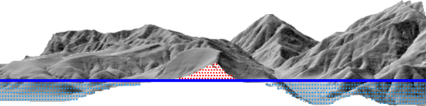

サマリー
サーフェスと参照平面の間の領域の面積および体積を計算します。
図
サーフェスの体積ツールの図
