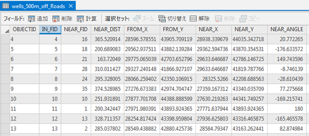

図
近接テーブルの生成ツールの図

  • 出力テーブルには、以下のテーブルが含まれます。
    • IN_FID—入力フィーチャのオブジェクト ID。
    • NEAR_FID—最近接フィーチャのオブジェクト ID。
    • NEAR_DIST—入力フィーチャから近接フィーチャまでの距離。 この値の単位は、方法 パラメーターが 測地線 に設定され、入力で地理座標系が使用されている場合、入力フィーチャの座標系の距離単位、つまりメートルです。
    • NEAR_FC—近接フィーチャを含むフィーチャクラスのカタログ パス。 このフィールドは、複数の 近接フィーチャ パラメーター値が指定された場合にのみ出力テーブルに追加されます。
    • NEAR_RANK—個々の入力フィーチャへの近さに基づいてすべての近接フィーチャをランク付けする整数値。 最も近いフィーチャには 1 の値が与えられ、2 番目に近いフィーチャには 2 の値が与えられるというように、ランク付けされます。
    位置 パラメーターがオンの場合、以下のフィールドが出力テーブルに追加されます。 フィールド値の単位は、方法 パラメーターの値によって異なります。 方法 パラメーターが 平面 に設定されている場合、フィールド値は入力フィーチャの座標系の距離単位で表されます。 測地線 に設定されている場合、フィールド値は入力フィーチャの座標系に関連付けられた地理座標系で表されます。
    • FROM_X—近接フィーチャに最も近い入力フィーチャの位置の X 座標
    • FROM_Y—近接フィーチャに最も近い入力フィーチャの位置の Y 座標
    • NEAR_X—入力フィーチャに最も近い近接フィーチャの位置の X 座標
    • NEAR_Y—入力フィーチャに最も近い近接フィーチャの位置の Y 座標
    角度 パラメーターがオンの場合、以下のフィールドが出力テーブルに追加されます:
    • NEAR_ANGLE—入力フィーチャを近接フィーチャに接続するラインの、FROM_X と FROM_Y の位置での角度。
  • 入力フィーチャと近接フィーチャが交差する場合、以下の値が出力テーブルに書き込まれます。
    • NEAR_ANGLE と NEAR_DIST は、0.0 に設定されます。
    • FROM_X と FROM_Y は、NEAR_X および NEAR_Y と同じ値になり、2 つのフィーチャが交差する領域内の位置になります。
  • NEAR_DIST フィールドの値の単位は、入力フィーチャの座標系の距離単位になります。 入力が地理座標系に存在し、方法 パラメーターが 測地線 に設定されている場合、NEAR_DIST フィールドの単位はメートルになります。
  • IN_FID を使用して出力テーブルを結合し、入力フィーチャに戻すことができます。あるいは、NEAR_FID を使用して出力テーブルを結合し、近接フィーチャに戻すことができます。
