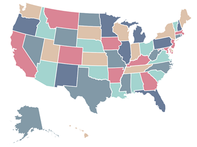

図
カラー定理フィールドの計算ツールの図
隣接する 2 つのポリゴンが同じ色にならないような整数値が各フィーチャに割り当てられてレイヤーのシンボル表示に使用されます。
