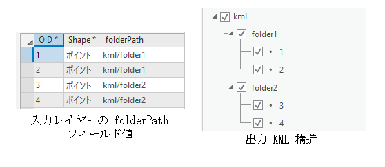

フォルダーとサブフォルダー
フォルダー構造を KML のレイヤーとフィーチャに割り当てることができます。 レイヤーに FolderPath という名前のフィールドがあり、このフィールドに複数のレベルの値が入力されている場合、このフィールドの値は KML フォルダーとサブフォルダーを定義するために使用されます。 FolderPath フィールドの最初のレベルは、他のフォルダーを含むルート フォルダーになります。 このフィールド内では、フォルダーとサブフォルダー間のパスの区切り文字をスラッシュ (/) にする必要があります。 レイヤーに FolderPath フィールドがない場合は、グループ レイヤーを使用してフォルダーとサブフォルダーの構造を定義できます。 レイヤー → KML ツールへの入力としてグループ レイヤーを指定し、KML のグループ レイヤー構造を取得します。
KML フォルダーとサブフォルダー

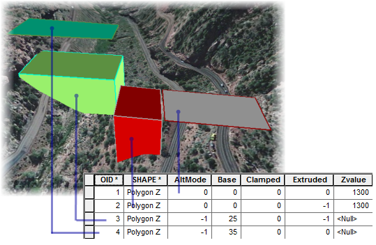

3D フィーチャの標高
フィーチャ レイヤーが Z 対応でジオメトリーに Z 値を持つ場合、KML は 3D で作成されます。 また、レイヤーに 3D 表示効果 (基準高度または立ち上げなど) が適用されている場合、これらの 3D 効果は出力 KML で維持されます。 これらのレイヤー効果が適用されていない場合、3D 効果を制御するためにフィールド属性が使用されます。 詳細については、次の「3D の作成」セクションをご参照ください。
3D KML の作成
3D 空間 (サーフェスの一番上またはフローティング) のフィーチャの配置とプロパティを制御するために、次に示すフィールド属性 (タイプはすべて整数) が使用されます。
注意:
KML は WGS84 座標系と、計測単位にメートルを使用します。 KML の作成時、すべての標高値はメートルと想定されます。
3D 変換のレイヤー プロパティ
フィールド
値
説明
AltMode
0 または -1
値が 0 の場合、高さが絶対値の KML 設定に設定されます。これは、フィーチャが Z 対応である場合に使用する必要があります。 値が -1 の場合、地球表面を基準としてフィーチャを配置します。
Base
任意の数値
任意の数値を使用できます。 この値は、相対配置 (AltMode=-1) とともに使用される場合、地球表面からのフィーチャの高さを制御します。
注意:
フィーチャの Z 値が 100 で、地球表面が 100 より高い地理エリアにある場合、絶対設定にするとフィーチャは地球表面より下に配置されます。
Extruded
0 または -1
値が 0 の場合、立ち上げは設定されません。-1 の場合、立ち上げ効果が適用されます。 フィーチャの立ち上げを行うと、側面がポリゴンから地表面に続くブロックのようなポリゴンが作成されます。
次の画像の緑色のポリゴン (OID 3 および 4) は、標高 (Z 値) のないフィーチャで、赤とグレーのフィーチャには標高値があります。 Z 値を持つフィーチャにも持たないフィーチャにも、同様の効果を適用できます。 たとえば、立ち上げた緑色のポリゴン (OID 3) は、Z 値を持たず、次のフィールドが設定されます。AltMode = -1、Base = 25、Extruded = -1。 立ち上げた赤色のポリゴン (OID 2) は、Z 値が 1300 で、次のフィールドが設定されます。AltMode = 0、Base = 0、Extruded = -1。 赤のフィーチャ (OID 2) は標高値があるため、その位置は絶対値で設定され、立ち上げだけが使用されます。
3D 動作の制御
