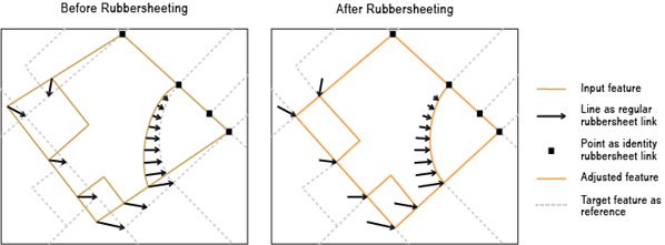

指定されたラバーシート リンクを使用してラバーシート処理を行い、空間的に調整することによって、入力フィーチャを変更します。これによって入力フィーチャは、目的のターゲット フィーチャとより正確に一致するようになります。
図
ラバーシート フィーチャ ツールの図

  • このツールは、ラバーシート リンクの生成 ツールの実行後に使用することを目的としています。 ラバーシート処理は、指定されたラバーシート リンクに基づいて、入力フィーチャの位置とターゲット フィーチャの位置がより正確に一致するように、空間的に調整します。 入力リンク フィーチャは、標準のリンクを表します。入力ポイント フィーチャは、ラバーシート処理の実行中にソースの位置を固定する固定リンクを表します。 入力リンク フィーチャと固定リンク フィーチャの両方に、SRC_FID フィールドと TGT_FID フィールドが存在する必要があります。
    注意:
    すべての入力は、同じ座標系に存在する必要があります。
  • 方法 パラメーターでは、ラバーシートでテンポラリー TIN の作成に使用される内挿法を指定します。
    • リニア- この方法は、簡易 TIN サーフェスを作成しますが、近傍を考慮に入れません。 この方法は、他の方法よりもわずかに高速であり、調整対象のデータに多くのラバーシート リンクが一様に拡散している場合に効果的です。
    • Natural neighbor- この方法は、他の方法よりも低速ですが、ラバーシート リンクの数が少なく、データセット全体に拡散している場合、より正確になります。 この場合、リニア法を使用すると、結果の精度が低下します。
