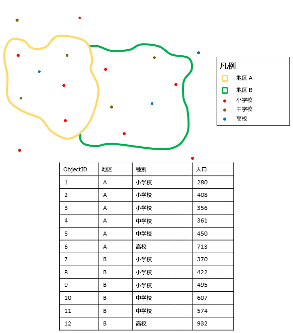

    仮想的な境界内にあるポイント レイヤーの統計計算を次の図と表に示します。 Population フィールドは、レイヤーの統計 (合計、最小、最大、平均、標準偏差) を計算するために使用されます。
    ポイント レイヤーの集計
    境界レイヤー内にあるポイントのみを使用して、ポイント レイヤーが集計されています。 サンプル属性テーブルには、仮想的な統計計算に使用される値が示されています。
    統計
    地区 A の結果
    合計
    \(280 \space + \space 408 \space + \space 356 \space + \space 361 \space + \space 450 \space + \space 713 \space = \space 2,568\)
    最小
    次のうちの最小値
    \([280, \space 408, \space 356, \space 361, \space 450, \space 713] \space = \space 280\)
    最大
    次のうちの最大値
    \([280, \space 408, \space 356, \space 361, \space 450, \space 713] \space = \space 713\)
    平均
    \(2,568/6 \space = \space 428\)
    標準偏差
    ポイントの標準偏差
    \(= \space 150.79\)
