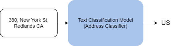

テキスト分類モデルのフロー チャート
住所分類のテキスト分類モデルにより、不完全な住所が所在する国を予測できます。
ArcGIS のテキスト分類モデルは、Vaswani らが発表した影響力の大きい論文 Attention is All you Need " で提案されている Transformer アーキテクチャーに基づいています。 " これにより、モデルの精度と並行処理のしやすさが高まると同時に、トレーニングに必要なラベル付きデータが少なくて済みます。

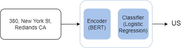

内部的には、ArcGIS のテキスト分類モデルは、次の 2 つのコンポーネントを持つディープ ニューラル ネットワークです。
  • エンコーダー ‐ エンコーダーはモデルのバックボーンとしての役割を担い、入力テキストを固定長ベクトル形式のフィーチャ表現に変換します。 このモデルは、Transformer アーキテクチャに基づき、大量のテキストに対して事前にトレーニングされた BERT、ALBERT、RoBERTa などの一般的なエンコーダーを使用しています。
  • 分類器: 分類器はモデルのヘッドとしての役割を担い、特徴表現を複数のカテゴリーに分類します。 多くの分類器は、ニューラル ネットワークの単純なリニア レイヤーです。
テキスト分類モデルの構成要素
